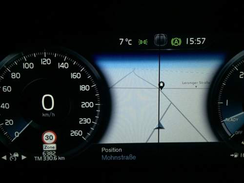

Habt ihr das schon mal gehabt? Habe jetzt zum zweiten Mal diesen "Pixelfehler" im Display. Genau in der Mitte. Ging jedes Mal nach erneutem Start weg.
Nach Ablauf der Garantie ist der Strich bestimmt immer da, ich würde es daher bemängeln!!
Gruß Thomas
Ich prognostiziere mal die Fehlerbehebung: Update. ;)
Hätte ich das: 1-2x Update akzeptieren, dann würde ich sehr nachdrücklich auf einen Austausch des Displays bestehen. Bis es soweit käme, wäre aber bei mir das Leasing schon vorbei. :D:D:D
Nein, Strich ist unbekannt.
Wenn das nicht systematisch bei anderen auch auftritt, dürfte es ich hier um ein Einzelproblem handeln. Das kann sowohl am Display als auch an der empfindlichen Verbindung zwischen Display und Leiterplatte oder an der Leiterplatte selbst liegen. In dem Fall wird i.d.R. das gesamte Kombiinstrument getauscht, nicht das Displaypanel alleine, denn beides bildet als Einheit das Steuergerät.
