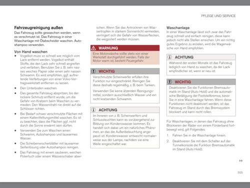

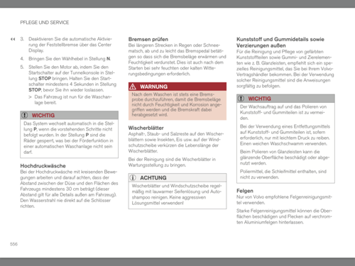

Wie ich jetzt in D war, hatte ich das Problem in einer Autowäsche. Zuerst war ich ein paar Mal bei Mr. Wash, war alles i.O.. Dann aber in einer anderen Anlage und die wollten, dass ich aussteige, Motor aus, Wählhebel auf N. Das ging so aber nicht!
Wenn Motor aus, kann man nicht auf N stellen, aber in N den Motor nicht ausmachen. Bei Motor an und N, ABER ich draussen, ging immer die Parkbremse an.
Also letzten Endes ich im Auto, Motor an, N an (wo wie bei Mr. Wash üblich).
Das hatten wir schon ein paar mal zum Thema....
Img-4220
Img-4221
Auto Hold nutze ich grundsätzlich nicht, aber alles andere ist ja eine Wissenschaft für sich.
Das ist aber bereits ein paarmal geklärt worden: Ausschalter laaaaange auf "Aus" halten, dann geht der Wagen auch im Modus "N" aus ...

Wenn mit "Hill Asist" der AutoHold gemeint ist. Warum hast Du den aus? Die Funktion dürfte doch ein reibungsloses Wiederanfahren nachbeinem Stopp mittels Bremspedal ermöglichen.
Ich hab den ganzen automatischen Brems-Kram aus, weil ich eben nicht überrascht werden möchte. Weder beim fahren, noch in der Waschstraße.
Und laut Anleitung hängt Autohold an der Taste für die autom. Handbremse. Die ist aber aus. Und das Symbol im Display wäre grün und nicht rot wie bei mir wo es die richtige handbremse reinhaut.
Übrigens noch vergessen zu erwähnen: Das ganze geschieht bei absolut platter Straße, also kein Gefälle oder ähnliches.... was einen fehlgeleiteten Berganfahrassi oder so auf den Plan rufen könnte.
Sorry, kann ich jetzt nicht ganz nachvollziehen....,,, aber dann musst Du wohl rückabwickeln. Schade.
@B.Engel2013 schrieb am 9. Januar 2017 um 18:00:57 Uhr:
Ich kann es auch nicht nachvollziehen, aber versuche es gerne nochmals zu spezifizieren: Autohold ist eine Funktion die beim XC90 ermöglicht, den Fuß vom Bremspedal zu nehmen, wenn man z.B. an der Ampel steht, und er "soll" stehenbleiben bis man wieder anfährt. Das ganze schaltet man ein mit der Automatischen Handbremse. (Taste auf der Mittelkonsole).
Ist die Funktion ausgelöst, erscheint ein grünes Handbremssysmbol im Tachodisplay. Beim Anfahren geht es aus.
Diese Autoholdfunktion hilft in keinster Weise dagegen, dass bei mir die Feststellbremse (rotes Symbol im Display) reinhaut, sobald man im Stand bei "D" oder "R" etwas zu fest auf die Betriebsbremse tritt.
Der ganze Kram fing irgendwann mit den letzten Updates an. Vorher war es nicht.
Oder soll ich das so verstehen, dass ich Autohold nutzen soll, damit die Parkbremse sich wieder löst, wenn ich anfahre, obwohl sie fälschlicherweise angegangen ist? Wäre auszuprobieren, aber bestimmt nicht im Sinne des Erfinders und nicht in meinem. Spätestens in der Waschstraße werden sie mich grillen.
