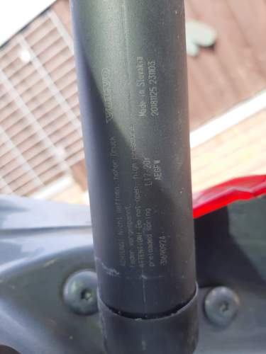

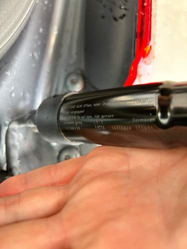

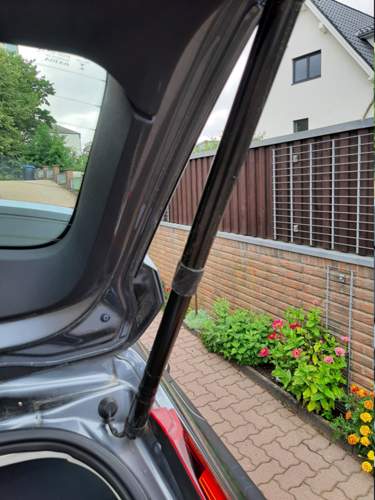

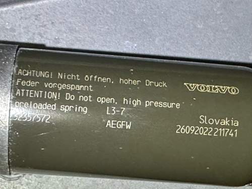

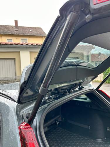

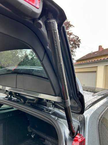

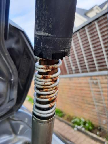

Wurden die Dämpfer geändert im Laufe der Modelljahre? Betrifft dieses „Gammelproblem“ nur ältere Modelljahre?
Ja, sehen jetzt anders aus.
Ich bin mir recht sicher, dass die bei mir (XC60 MY19 early) mal im Zuge eines Service und im Rahmen einer Rückrufaktion getauscht wurden…?!?!
Gibt es da vielleicht Bilder, alt und neu. Dann könnte man schauen welche man hat.
LG Ralph
Das wäre ein neuer Stellmotor.
20230727-180222
Verflixt, noch mal der Neue.
20230727-180222
Sind doch beide gleich ;-)
Das der Alte.
20230404-104552
20230404-132519
Super, werde ich mal schauen welche bei mir drin wenn ich wieder zu Hause bin.
LG aus Taiwan
Ah okay dann haben sie generell in einem Modelljahr was geändert. Der erste ist dann dagegen ja ne Frechheit…. Wundert nicht das der nicht lange hält.
Die habe ich vom Werk aus drin - MY21late.
Dann muss es zum MY21 gekommen sein - mein v60 hatte die noch nicht - MY20
@xyccoc schrieb am 27. Juli 2023 um 09:34:15 Uhr:
Richtig. Auch bei mir wurden die kostenlos im Rahmen einer Rückrufaktion getauscht.
Gruß juhutt

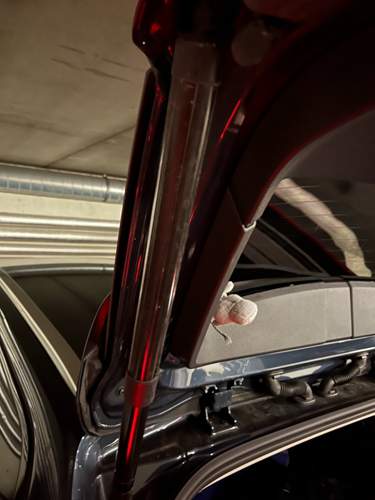

Bei meinem V60 (MY20 early) wurde der rechte im Dezember 21 auf Garantie getauscht und für den Linken habe ich nächste Woche Termin! Leider sind beide bereits aus Stahl :confused:
Auf dem Foto mit Modelnummer ist der linke Dämpfer abgebildet der jetzt gewechselt wird.
Hab ich dann die alten oder neuen Dämpfer?
