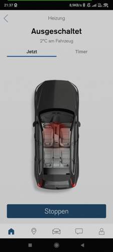

Manchmal frage ich mich, was für Informatik Studenten bei Volvo beschäftigt sind.
Eine bereits ausgeschaltete Standheizung stoppen.
Eine Abfrage, die mal eben gegencheckt, ob eine von beiden Variablen auf "0" sind wäre auch Hexenwerk!??!
Ein Kunde von mir (hat eine IT Firma) hat Tränen gelacht und gesagt, 2 Minuten Arbeit...

@guano30 schrieb am 1. April 2022 um 21:45:25 Uhr:
Geh mal VW fragen. Set denen die Firma dahinter gehört wird alles nur schlimmer.
Ein Schelm, wer Böses dabei denkt ...
Hey, beleidige keine Informatik Studenten. Die könnten das definitiv besser. :-)
