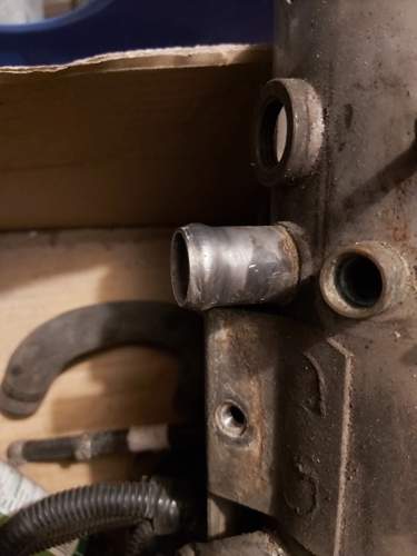

ich plane im Sommer meine defekte Standheizung auszubauen und in Ruhe zu zerlegen. Ich möchte jedoch während der Zeit den XC90 weiter fahren.
Nun läuft das Kühlwasser durch die Standheizung.
Weiß jemand ob die dann gelösten Kühlmittelschläuche ohne Standheizung verbunden werden können, um den Durchfluss zu gewährleisten?
Ist so ein Vorgehen generell möglich?

Ja, das geht.
Fahre seit 2 Jahren ohne Vorheizer / Standheizung umeinand...
Beide Schlauchenden (knickfrei) mit entsprechendem Messing Schlauchverbinder mit Schlauchschellen - gibt es im Baumarkt - verbinden und Kraftstoffzufuhr verschliessen (Schraube & Kabelbinder) - fertig.
Nach Möglichkeit Standheizungprogramme nicht mehr aktivieren - sonst Fehlermeldungen.

Ich würde noch zusätzlich die Sicherung für den Zuheizer ziehen, sonst gibt es definitiv eine Fehlermeldung bei Temperaturen unter 7°C.
Habe meinen D5 übrigens auch einen Winter lang ohne Zuheizer betreiben müssen und war heilfroh, als er repariert und wieder in Betrieb war.

Ich habe eine Frage dazu.
Ist eventuell noch der Innendurchmesser der Kühlschläuche bekannt?
Wenn ich den vor dem Ausbau kenne, kann ich gleich die richtigen Stücke für den Schlauchverbinder kaufen bzw. herstellen. Danke.
Die Schläuche haben 20mm Innendurchmesser, der Wulst am Anschluss der Brennkammer hat 22mm Außendurchmesser.
