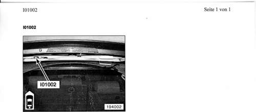

Telefonantenne unter dem Dachspoiler rechts
GPS-Antenne unter dem Dachspoiler links
WDCT-Antenne im Kofferraum linke Seite
Bluetooth-Antenne im Kofferraum linke Seite
TV-Antennen hintere Seitenscheiben links und rechts

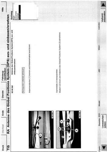

Die GPS Antenne sitzt aber an der Windschutzscheibe😉 und zwar unten genau in der mitte😉
sieht man ganz genau bei der Klimakomfortscheibe die Aussparung
MatzeX5
MatzeX5
an der Frontscheibe kann ich keine Aussparung unten erkennen. Der umlaufende schwarze Streifen ist durchgehend. 😉
guckst Du hier:
Gps-antenne-1
Gps-antenne-2

So sieht eine GPS-Antenne für den E53 aus. Wie soll die dann in die Windschutzscheibe passen? :
http://cgi.ebay.at/...dZViewItemQQptZFahrzeugantennen_Zubeh%C3%B6r?...
So long Norbert
Also bei mir ist eine kleine Aussparung an er Windschutzscheibe unten in der mitte und diese ist zu 100% für den GPS Empfang genau in diesem Bereich ist die Scheibe nicht metallisiert sondern klar!
kann auch sein das die Antenne ansich irgendwo anders sitzt jedoch ist da vorne dies für den Empang gedacht
MatzeX5
