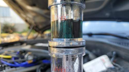

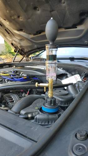

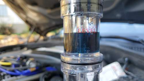

ich habe gestern Co2 test gemacht, was haltet Ihr von der verfärbung? (10X pumpe getätigt)
als ich es am Auspuff drann gehalten habe wurde es nach 3X pumpen soffort Gelb.
ich weiß mir nicht weiter zu helfen

C02 Test zeigt euch was?

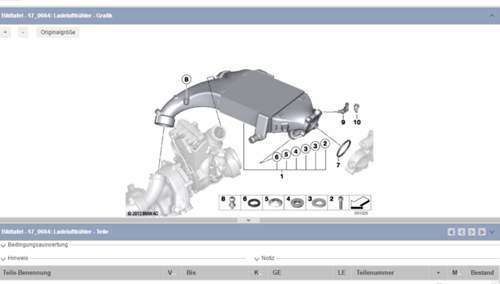

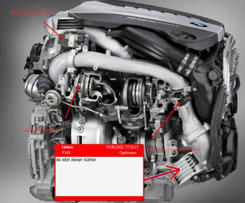

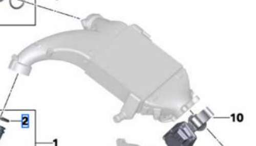

es gibt 3 LLK (wasser gekühlte ladeluftkühler) korrigiert mich wenn es anderst ist.
ich habe euch mal alle als foto beigefügt.
nun, wie würdet Ihr an meiner stelle vorgehen um an dass ziehl zu kommen?

Also irgendwo kommt Abgas in das Wasser und Wasser dahin, wo Abgas sein soll.
LLK scheidet dann erstmal aus da ja Frischluft gekühlt wird.
AGR System alles wiederholt neu kann man also auch erstmal ausschließen.
Bleibt dann fast nur Kopf/Block.

Ich habe 2 x Co2 test bei 50 bis 60 Grad Wassertemperatur gemacht, laut bmw ist kein sind keine abgase im kühlsystem.
Somt keine schäden an ZK und auch nicht ZKD nicht.
