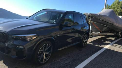

@Andrehhq7 schrieb am 25. April 2021 um 10:13:49 Uhr:
@mabu77
Wie weit kommst du ca. mit einer Tankfüllung und dem Boot hinter bei welcher Geschwindigkeit ca. ?
Hast du an deinem gespannt eine ASK verbaut ?
Reichweite ist bei 105kmh und 17 Liter/100km 400km.
Der f15 40d benötigte etwa 13.5 Liter zum Vergleich.
Habe keine ASK. Fährt bis 105 ruhig, darüber neigt der Hänger zum Pendeln bzw. erfordert mehr Aufmerksamkeit.

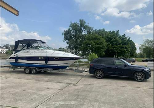

Moin,

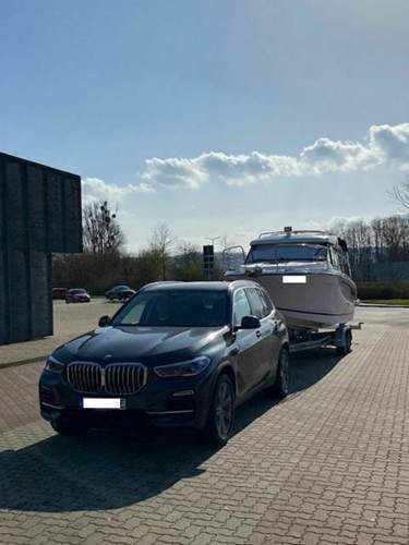

auch mal ein Foto von unserem Gespann. Etwa 13,5 Meter lang. Anhängelast etwa 2,6 Tonnen.
Kassler Berge mit unserem 45e hinauf zu fahren macht echt Spaß. Durchzug ohne Ende. Verbrauch liegt so bei 14 bis 15 Litern auf 100km.
Gruß!

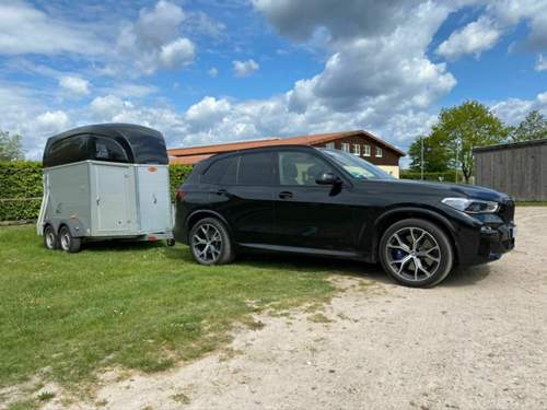

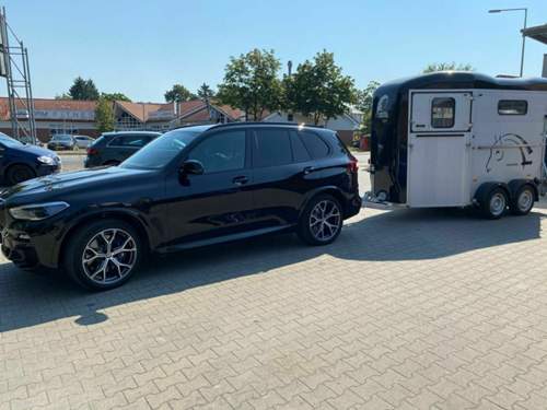

Wir haben den X5 regelmäßig als Zugfahrzeug für unseren Pferdeanhänger im Einsatz, das klappt echt wunderbar. Insbesondere das elektrische Rangieren und an- bzw. abkoppeln find ich jedes Mal wieder toll. Verbrauch geht soweit auch in Ordnung, auf unseren Touren hier in der Gegend lieg ich irgendwo zwischen 6 und 12l, je nachdem wie weit wir unterwegs sind (und wie groß dementsprechend der Akku Anteil ist)

Ich ziehe mit meinem 45e diverse Anhänger - vom ungebremsten 750kg Hängerchen für Grünschnitt & Co bis hin zum 3,5to Trailer mit Boot. Das Boot ziehe ich aber nur 2x pro Jahr ca 20km bis zur Slipstelle (Wasserlieger). Der 45e kommt mit dem Gewicht des Trailers jenseits von 2,7to sehr gut im Electric Modus zurecht. Ich verstehe daher immer noch nicht, warum der 45e auf 2,7to begrenzt wurde.

@Skippermike schrieb am 29. April 2021 um 08:45:16 Uhr:
..wieviele kg haben denn dein Boot plus Anhänger?
Bzw. die beiden auf dem Foto?
Das ist ein 3,5 to Trailer ...
@Skippermike schrieb am 1. Mai 2021 um 09:04:30 Uhr:
Ich glaube er wollte auf das tatsächliche Gewicht hinaus . Kannst ja nen 3,5 nehmen aber nur 1,6t + Eigengewicht (Trailer) damit befördern. Aber nach realen knapp 3,5 gesamt sieht’s schon aus :)
