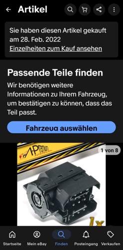

Hatte das selbe sporadisch allerdings beim 3er ABS -,DSC ,Batterie schwach ob
wohl neu. Bis alles aus war und das während der Fahrt!!!!! Servo, und Bremskraftverstärker ohne Funktion!!!!!!!!!
Bei mir war es der Zündschloss Schalter. Hat wohl keinen vollen Kontakt gehabt.
Screenshot-20230906-180822-ebay
Es ist lenkwinkelsensor der verschlissen ist, bei einem Einbau vom neuteil oder gebraucht muss es programmiert werden
