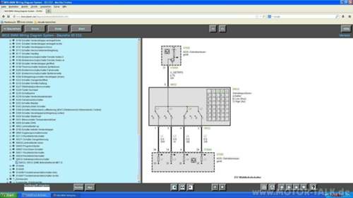

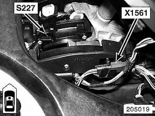

hallo,
wenn wir vom selben Schalter reden, der besteht lt. WDS nur aus reinen Schaltkontakten und kann dann auch durchgemessen werden, siehe Abb.1, Abb2 zeigt Einbauort unter der Wählhebelabdeckung (S227)
gruss mucsaabo

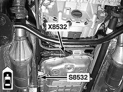

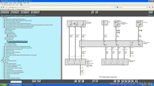

Aber ich meine den Positionsschalter unten am Getriebe - NICHT das Gestänge (fahrerseite), sondern den Schalter für die Gangerkennung (beifahrerseite)
hallo,
den in Abb1:confused:, Einbauort in Abb2. am Getriebe S8532 Getriebepositionsschalter. Auch der Schalter kann durchgemessen werden;)
gruss mucsaabo
