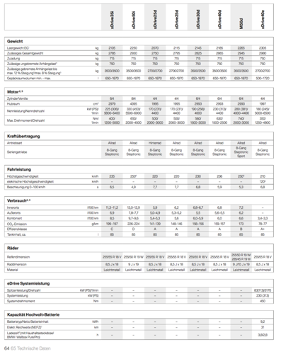

...das stimmt, wobei im X5-Katalog in der Übersichtstabelle die Ladedauer für beide Ladearten genau angegeben sind und bei mir auch genau stimmen.

Das ist aber defintiv nicht der Fall, da es ja langsamer an einer Wallbox gar nicht möglich wäre. Die möglichen 3,6 KW beim X5 sind die kleinst mögliche Ladeleistung einer Wallbox. Ein Schnellladen beginnt bei min. 7,2 KW (das wären die 32A einphasig, natürlich nicht 32 KW, sorry).
Der Text ist nicht gut formuliert, weil man leicht verwechseln kann das sich die Angaben auf das Ladekabel und nicht auf das Fahrzeug beziehen.
Die Übersichtstabelle (im Anhang, Ladezeiten ganz unten rechts) ist allerdings eindeutig.
Martin
Übersichtstabelle

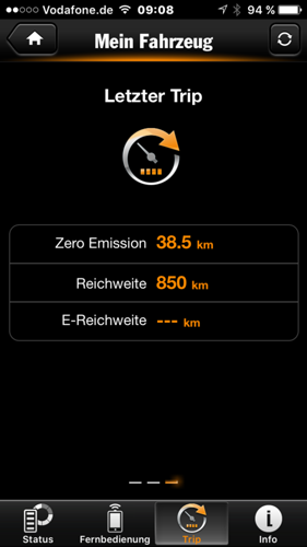

Das war für mich auch ein Grund weshalb ich mich nach mehreren X5 (E53+E70 von 2004-2014) bei dem Thema Hybrid gegen BMW und für einen Porsche Cayenne S E-Hybrid entschieden habe.
Der kann optional auf zwei Phasen mit je 16A bis zu 7,4 kW/h laden.
Der Q7 e-tron übrigens auch.
Die anderen Gründe waren:
Der magere Vierzylinder, der aus meiner Sicht für die Größe und das Gewicht einfach zu schwach auf der Brust ist.
Geringere Reichweite - ich schaffe es bei milderen Temperaturen im Schnitt auf 30-35 Kilometer rein elektrisch, bei vorausschauender sparsamer Fahrt auch Richtung 40 Kilometer.
Im Winter zwischen 20 und 25 Kilometer ohne die von Euch beschriebenen E-Drive Einschränkungen - Bei etwa bis -8° bisher ohne Probleme bis die Batterie fast leer war (Kälter war es bisher bei uns nicht)
Vorheizen oder Vorkühlen aufgrund der Ladeleistung ohne Einschränkungen bei der Reichweite (Heizung zieht im Winter tatsächlich bis zu 5 kW/h)
Nicht falsch verstehen ich bin immer noch ein sehr großer X5 Fan - unser letzter E70 ist immer noch im Fuhrpark. Nach fast sieben Jahren hat er den Wertverlust runter und meine Frau und ich fahren immer noch sehr gerne mit.
Aber beim Plug-In Hybrid finde ich hat Porsche das Konzept einfach besser umgesetzt.
Img-3810
