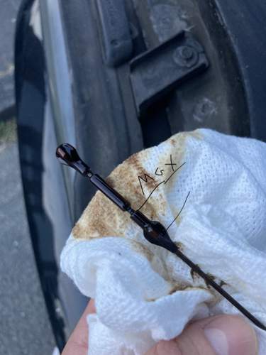

Guten Abend zusammen,
habe soeben Öl in meinen E53 3.0i nachgekippt und mich wohl etwas überschätzt. Nach kurzer Fahrt und 20 Minuten Ruhen sehe ich, dass der Ölstand über Max ist. Sollte ich besser was abpumpen (müsste mir dafür extra eine Pumpe anschaffen) oder ist dies nicht so bedenklich? Dazu muss ich sagen, dass der dicke aufgrund der Gasanlage und des Alters recht viel Öl frisst. Somit könnte der Ölstand in 1-2 Monaten bei ca. Max sein.
Ich hänge ein Foto mit bei.
Vielen Dank für jegliche Hilfe!
E53 Ölstand

Ich würde einfach die Ablassschaube rausdrehen und einen kleinen Schwall rauskleckern lassen - dabei die Schraube immer auf der Öffnung lassen, um jederzeit wieder zuschrauben zu könne.
Alternativ eine Spritze mit Katheter besorgen und über's Messrohr absaugen.
