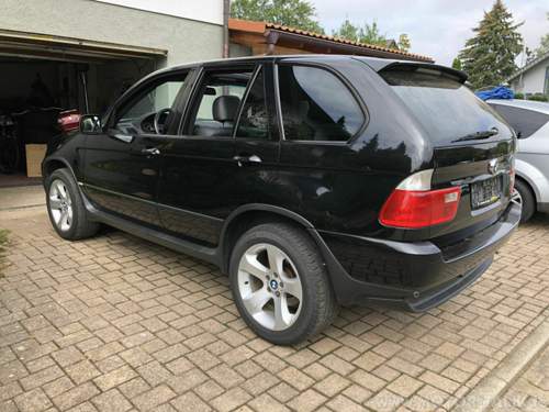

habe gestern einen 2004er X5 3.0d gekauft. War vor dem Kauf zwei mal dort, habe den Wagen optisch komplett durchgecheckt und auch ewig lang probegefahren.
Gut.. gestern den Wagen abgeholt und zu Hause abgestellt. Ca. 3 Stunden später runter zum Wagen, Zündung ein und dann der Schock -> Fehlermeldung - Einspritzanlage, Getriebenotlauf und die Temperaturanzeige schießt hoch in den roten Bereich.. Auto startet nicht.
Zündung aus, Schlüssel raus, wieder rein und tadaa, Auto springt an. Bin anschließend eine Runde gefahren und es hat alles einwandfrei funktioniert. Das Getriebe schaltet butterweich, wie davor auch schon.
Nun ist es so, dass dieser Fehler fast jedes 2. bis 3. mal auftaucht.
Der Verkäufer ist echt ein korrekter Kerl, er hat den Wagen heute zurückgenommen und lässt ihn nun von einem Bekannten (13. Jahre BMW Mitarbeiter) durchchecken und reparieren. Er hatte schon mit ihm telefoniert und anscheinend ist das ein bekanntes Problem bei den 3.0d, mit dem Zündanlassstecker.
Wenn der Bekannte keinen Fehler findet, will er ihn zu BMW bringen und alles mit Rechnung erledigen lassen.
Mein Geld habe ich natürlich zurückbekommen. Wenn das Auto wieder läuft, würde ich es wieder nehmen.
Kommt dieses Problem jemandem bekannt vor ?
Würdet ihr das Auto dann nochmal nehmen, wenn der Fehler behoben ist ?
Die Kulanz des Verkäufers (Privatperson) spricht eigentlich dafür, denn nicht jeder würde einen Gebrauchtwagen wieder zurücknehmen, wenn er Probleme macht.
Zudem ist mir noch aufgefallen, dass wenn man bei ca. 50km/h stärker beschleunigt, das ganze Auto hin und her wackelt. Der Verkäufer meinte es liegt an den auf der Außenseite abgefahrenen Vorderreifen.
Kann das sein ? Oder deutet das auf ein defektes Verteilergetriebe ?
Danke im Voraus
