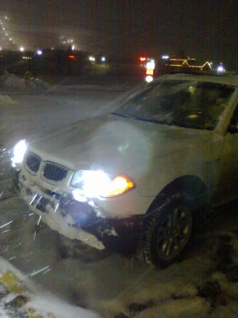

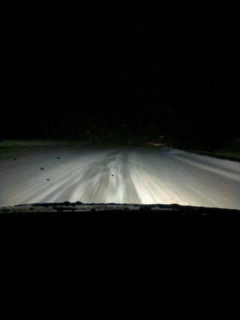

Themenstarteram 15. Januar 2010 um 3:19
Ich glaubte, DSC ist nur an oder aus (fahre ich VFL X3). Die Betriebsanleitung sagt das, obwohl der Schnelleinsteig sagt, es gibt DTC und DSC. Trotz finde ich xDrive geschickt. und selten brauche ich DSC.
Letzte Woche bin ich skifahren gegangen; es war so kalt, dass der Schneematsch an den Räder festgefroren hatte. Der X3 war wunderbar, außer wenn ich über Glatteis um eine Kurve fuhr. Ich musste abgeschleppt werden obwohl hatte ich eine Schaufel. Glücklicherweise gab es keine Bäume oder Briefkasten........der Straßezustand West Virginias sind immer schlecht bei Schnee.
