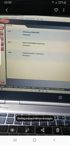

servus ich weiss nicht ob Ihr mir helfen könnts ,aber habe ein X3 E83 2.0dXdrive 177ps Automatik Bj.2010 leuchtet bei mir permanent Airbagleuchte rot, der Vorbesitzer hat schon Verteilergetriebe getauscht und öl laut seine Aussage und Lenkwinkelsensor/Schleifring getauscht aber trotzdem geht es weiter, ich habe mit Del.. ausgelesen kommen A106,A206,A306 Fehlercodes aber keine Details mehr?
Kann das mit der Batterie was zutun habe angeblich laut Messung von ADAC ist Startspannung der Batterie 6,45 ansonsten passen die Spannungen aber wie kann das Auto im Winter jetzt Problemlos mit 6,5V Startspannung starten? Ansonsten habe ich außerdem Airbag 3 Fehler es zeigt 41F2 Aktivierung. Elektrolüfter "permanent" / 4B1C Relais, Kraftstofffilter-Erwärmung "permanent" und 4A6E Glühkerze Zylinder 1,Aktivierung "permanent", danke euch !

keiner hat mir geschrieben aber ich habe es trotzdem gelöst mittlerweile alles - Glühkerzen, Glühkerzensteuergerät, Kühlerlüfter selber repariert und OE Teil kostet ca.400euro -Nachbaulüfter 250-280euro habe ich mir gespart und Kraftstofffilterheizung habe ich auch separat gefunden und ausgetauscht, sonst zahlt man über 200eur da es nicht separat im Nachbaumarkt verkauft wird die finden nicht im System die Kraftstofffilterheizung.
