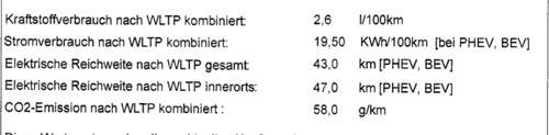

@F3xUli schrieb am 11. März 2020 um 14:12:50 Uhr:
Im Anhang der Auszug aus meiner Bestellung mit 19" Rädern.
Die Werte sind auch schon anders als in deinem 19" Angebot.
Da hast du noch etwas Reichweitenrelevantes dazu gekauft:-)
Ich denke man muss auch das jeweilige Leergewicht, resultierend aus den Extras, berücksichtigen.
@kabubasa schrieb am 11. März 2020 um 14:50:02 Uhr:
Ja natürlich, das ist so!
Deshalb ist die e-Reichweite mit RFT Rädern ja auch noch etwas geringer!
Im Anhang mal meine Werte mit 20“ RFT und nahezu Vollausstattung in der Luxury Line.

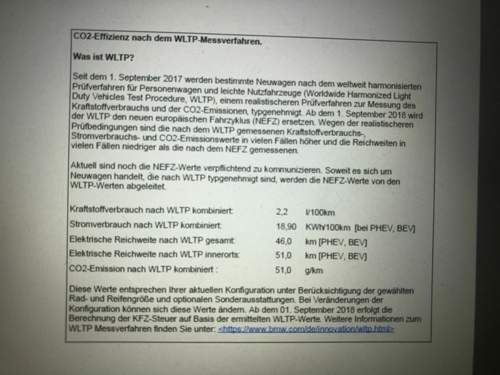

Bei mir mit M-Paket und 20“ RTF noch mal ein wenig schlechter
Aktuell fahre ich noch die 19“ Winterreifen auch RTF. Heutemorgen 7°, nachmittags 15° warm und durch die hören Temperaturen deutlich erniedrigter Verbrauch! Nach 24 km Arbeitsweg (hin und zurück) noch 50 % Restladung (Fahrmodus adaptiv, Klimaanlage aus, Heizung normal, keine Sitzheizung, vorausschauende Fahrweise). Die WLTP-Werte sind insofern nicht unbedingt weit von der Realität entfernt.
Bdd09f42-25ab-4f42-879f-b8f370b67ab4

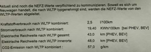

Hier noch meine Daten aus dem BMW-Konfigurator (M-Paket, Vollausstattung ohne AHK. Sonst alles drin):
Hat hier jemand mal die Daten aus einer Bestellung für ein Fahrzeug mit 20" Rädern ohne NLE / RFT?
Ich frage so penetrant danach, weil sich im Konfigurator der CO2 Wert zwischen 19" und 20" ohne NLE nicht verändert.
Zur Not lasse ich meine Bestellung einfach mal ändern!
Viele Grüße
Uli

@F3xUli schrieb am 12. März 2020 um 09:46:19 Uhr:
Viele Grüße
Uli
Ja ich :-)
Viele Grüße
Uli
Zur Information, ich habe meine Bestellung jetzt auf 20" ohne NLE geändert.
Die in der Bestellung berechneten Verbrauchswerte sind mit den 20" tatsächlich leicht besser als mit den 19" Rädern!
Wieso das so sein soll ist allerdings noch nicht so ganz klar?!
Kann es sein, das die 20" Räder trotz etwas mehr Breite leichter sind als die 19"?
