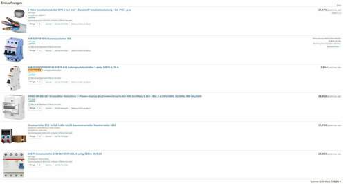

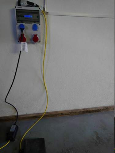

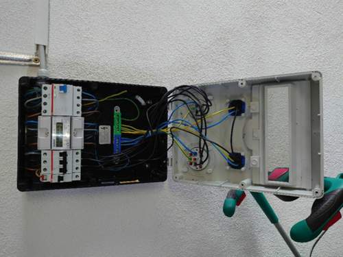

Habe mir eine Anschlussbox mit 10 m Kabel selber für ca. 200 € Materialkosten zusammengestellt und selber installiert. Brauche den Stromzähler zum Abrechnen der Stromkosten. Erweiterungsmöglichkeit für mobile/feste Wallbox mit Starkstromanschluss vorhanden. Falls gewünscht, kann die Sicherungssektion abgeschlossen werden um die Steckdosen abzuschalten. Bei Interesse sende ich die Liste der Produkte (alles Amazon). Gruß, rbr2123

Ich wäre daran interessiert, mein 30e kommt bis hoffentlich Mitte Oktober und ich überlege noch, wie ich meinen Stromanschluss an den Stellplatz lege...
Hier die Einkaufsliste, muss dann noch innen verdrahtet werden.

Bei den diversen Internetversandhäusern gibt es Ladeziegel (ca. 200€) die mit Schuko 16A liefern.

Boah Leute, bitte in einem Forum keine Werbung machen für eine Do-It-Yourself Wandverteilung. Nicht das jemand anfängt in einem Mehrfamilienhaus seine eigenen Kreationen an die Wand zu hängen. Vor allem wenn ich sehe das mit einer 5x4mm2 eine 32A Steckdose verdrahtet wird. Überlasst das bitte den Profis, diese sind dann auch geprüft
