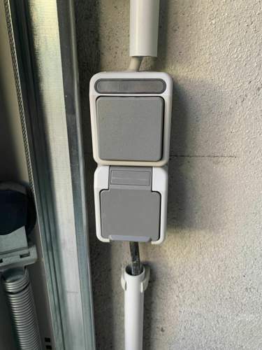

Ich habe in der Garage eine Schuko Steckdose.
(neues Haus, neue Leitungen)
Daran möchte ich den go-e Charger 7,4kw mit Adapter auf Schuko anschließen und dann über Nacht den X3 Laden.
Wäre das eurer Einschätzung nach eine passende Lösung?

Sowas kann man nicht empfehlen. Lass dir von einem Elektriker eine Drehstromsteckdose in der Garage montieren.
ok, aber dafuer muesste wahrscheinlich auch ein anderes Kabel verlegt werden?

Das kann man nicht mit Sicherheit sagen. Die maximale Ladung des 30e läuft mit 3,7 kW 16A. Es hängt von der Qualität der Leitung und Korrektheit der Montage ab. Zusätzlich auch davon ob noch andere Verbraucher am gleichen Strang hängen und gleichzeitig aktiv sind. Mir ist die gleiche Steckdose bei Benutzung des mitgelieferten Ladeziegels von BMW durchgebrannt. Die Installation war aber von 1997, so dass darin möglicherweise die Ursache zu suchen ist (z.B. Korrosion der Kontakte). Ich würde einen Elektriker fragen (am besten den, der euer Haus verkabelt hat)

Nein.
1. Braucht der go-e Charger 7,4kw m.E. 3 Phasen (Schuko = 1 Phase).
2. Kann unser X3 damit auch nicht schneller laden. = > bei 3,7 kW ist Schluss.
So mein Kenntnisstand.
@jns1 schrieb am 4. April 2020 um 12:34:47 Uhr:
Mit der Lösung über die normale Steckdose bist du nicht schneller beim Laden wie mit dem von bmw mitgelieferten Ladekabel.
