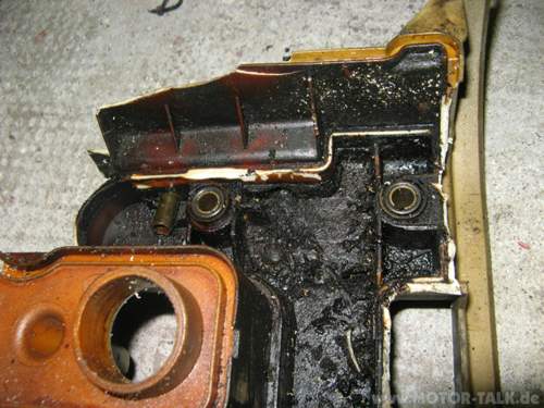

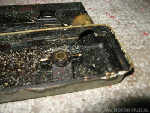

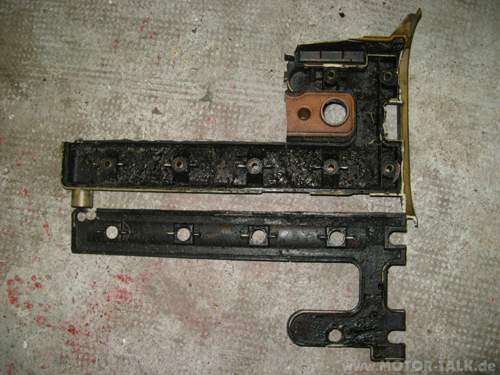

am 4. Oktober 2011 um 23:26
Also ich kann euch nur immer wieder loben Leute! Das ist echt das erste Forum in dem man sich fachlich auf oberem Niveau unterhalten kann und man sogar noch dazu lernen kann! Weiter so!
Ich hab heute in einer Nachschicht den Ommi erstmal soweit zerpflückt, der Kopf ist unten, es lies mir keine Ruhe, ich wollte sehen ob der Motor noch gesund ist! UND: Freude!!!!
Es sieht richtig gut aus! Die Ventile sind (relativ) sauber, man sieht bei denen vom Einlass noch die originalen Fräßlinien, keine Ecken, keine Verbrennungen! Die Laufbüchsen der Kolben sehen aus wie 145.000km (die der Motor auch weg hat) Kreuzschliff komplett zu sehen, nur vorn und hinten etwas dünn, was ich für normal halte! Keine riefen oder rillen...! Die kolben haben im OT kein bis fast kein spiel (minimal). Die nocken der Wellen sehen aus wie neu, die Lager haben paar laufspuren aber nicht schlimm (Der kaputte XEV von meinem Kumpel sah ganz anders aus) Bei den Hydros sieht auch alles gut aus, aber ob die später noch klackern werde ich esrtmal sehen...
Kopfdichtung war auch noch ganz, aber kein Fehler sie zu machen, war nicht mehr die neuste!
Im groben würde ich sagen der Motor hats überlebt!
Die Blow-By-Düse hab ich in ein Vollbad "Presto Motorreiniger" gelegt! Das Zeut geht richtig gut! Mal sehen wie die Morgen aussieht! :)
Zum Thema Ölabscheider, ich mach das so, dass der orig. Bogen dort bleibt und wenn dann alles richtig läuft baue ich oben am Ventildeckel einen Glasabscheider ein. So wie altersack das beschrieben hat! Ist eine gute Idee!
Ich fahr viele Langstrecken, in der Regel im Monat ca. 2000 - 3000km autobahn ich denke da dürfte das mit dem Öl auch nicht so zum Problem werden! Und ich wechsel jede 10.000km das Öl! MIT Filter! Logisch! ;)
Ich hab mal noch paar Fotos angehängt, morgen mach ich noch paar Nahaufnahmen von Kreuzschliff und Wellenlagern....

nicht vergessen, der ganze VD, sollte auch ( besonders unter den plastiken ) von den ablagerungen befreit/ gereinigt werden.

Hab nochmal paar Fotos gemacht von Nahem... schauts euch mal an, denke das sieht alles gut aus!

Hab heut beim zusammenbauen festgestellt dass auch der Ventildeckel oben hinter dem Schwallblech voller ölköhle ist! Hab das schwallblech (was ja eher eine schwall-"plaste" ist) rausgepopelt, was ja sinnigerweise in den Deckel eingeschweist ist!
Selbige schwall-plaste ist bei diesem Vorhaben selbstverständlich direkt in mehrere teile zerbrochen... Nun musste ich mit erschrecken feststellen dass der Ventildeckel Neu gegauft ein ricchtiges Schnäppchen ist mit über 160,-euro...
WAS mach ich jetzt? Läuft der Motor auch ohne Schwellblech ordnungsgemäß? Kann man vielleicht ein ersatz-schwellblech aus metall kaufen (wie es glaub ich in den 1.6 16Vern drin ist) Oder hat vielleicht von eucch noch jemand einen Deckel rumliegen? :(
Ich bin am verzweifeln mit dem Teil!!! Ich wusste schon warum ich mich ein Jahr gedrückt hab vor der Reparatur...! :mad:
MfG, Oli
am 9. Oktober 2011 um 19:08
Hi,Redbaron,
nicht vergessen: Schrottplatz besuchen! ;)
Sicher läuft der auch ohne die Abdeckung nur haut er dir das Öl Schnapsglasmäßig in den Ansaugtrakt.
Wer bringt dich dazu ein verschweißtes PVC-Teil auseinander zu reißen und dann auch noch zu hoffen, daß es dabei heile bleibt.... :rolleyes::p
Na dann viel Spaß beim Teile suchen.
Diese passen alle.

Themenstarteram 9. Oktober 2011 um 21:02
@redbaron83....
""Selbige schwall-plaste ist bei diesem Vorhaben selbstverständlich direkt in mehrere teile zerbrochen... Nun musste ich mit erschrecken feststellen dass der Ventildeckel Neu gegauft ein ricchtiges Schnäppchen ist mit über 160,-euro...""
das ist jetzt nicht dein ernst..... oder.:confused:
nicht das das so nicht gut gehen konnte:rolleyes::(..... NEIN.... ich habe vor ca. einer woche, ca. 7-9 solcher VD weg geworfen.....( nebst ein paar köpfen/ nockenw./ thermostaten und son kram, bei denen nicht eindeutig klar war, ob und wie die alle zusammen passen.:eek::eek::(:(
muss morgen dann erst mal lucki-lucki machen, ob ich in meinem "weg-werf-lagerplatzbekomm-wahn", noch was an deckeln übrig gelassen habe.....
Hast schon recht Kurt, mir war fast klar dass das teil kaputt geht.
Nur so bleiben hätte es auch nicht können! Das war oben am Ausgang wo der kleine obd der große schlauch raus kommt vollkommen zu. Richtig hart war das zeug!
Gibts die schwallbleche einzeln?
