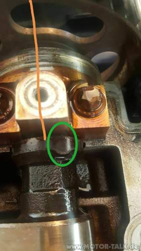

Themenstarteram 4. August 2018 um 8:17
Guten Morgen, deckel is ab , Ot genau festgelegt durch Kolben, ich find keine Markierung innen sieh Bilderdie wellen stehen nicht gleich
Themenstarteram 4. August 2018 um 8:21
Einlasswelle steht die erste Nocke nahezu waagerecht, spitze fast auf deckelkante, Auslasswelle zeigt noch nach oben,
Themenstarteram 4. August 2018 um 8:30
Hier sieht mans vielleicht besser
auf dem Handy sieht man schlecht Bilder ,Generell!
ganz einfach,
nehme vom Lagerbock Nr 1 die Gewindebohrung ,
wo der Ventildeckel angeschraubt wird und
ziehe eine gedachte Linie zur Markierung
auf dem NW Rad ,der Strichauf dem NW Rad .
aber die Markierung must Du unten am Kurbelwellenrad abnehmen ,
die Stellung Kolben oben auf OT hat einen kleinen Spielraum durch den Umkehrpunkt des Pleuel,
wo sich der Kolben nicht bewegt !!!
auch die Nadelmarkierung am Gehäuse ,
zum Strich auf dem Schwingungsdämpfer vom Keilrippenriemen ist die OT Markierung Zylinder 1 !!!
Themenstarteram 4. August 2018 um 8:42
Ja na die äußeren Markierungen sind mir klar, aber ich wollte wissen ob die Nocken richtig stehen? Mit den äußeren Markierungen scheints ja nicht zu passen den die würden beide direkt auf der Linie zum Gewinde stehen
Themenstarteram 4. August 2018 um 8:45
Ich finde am Lagerbock keine Gusswarze, bei der Auslasswelle ist wie eine angegossene Markierung zu sehen diese steht aber nicht nach oben zum gewinde siehe Bild
Bitte nochmals Lesen,
eine gedachte Linie vom Gewindeloch Mitte
zum NW Rad Markierung Strich ziehen .
es gab Mal Gusswarze oder /und Gewindeloch,
je nach Herstellungsdatum vom Motor.
sogar auf den NW waren Mal Strich drauf oder
Einen Gußansatz auf der NW !
in deinem Bild könnte ich den Gußansatz GRÜN an der NW sehen ?
