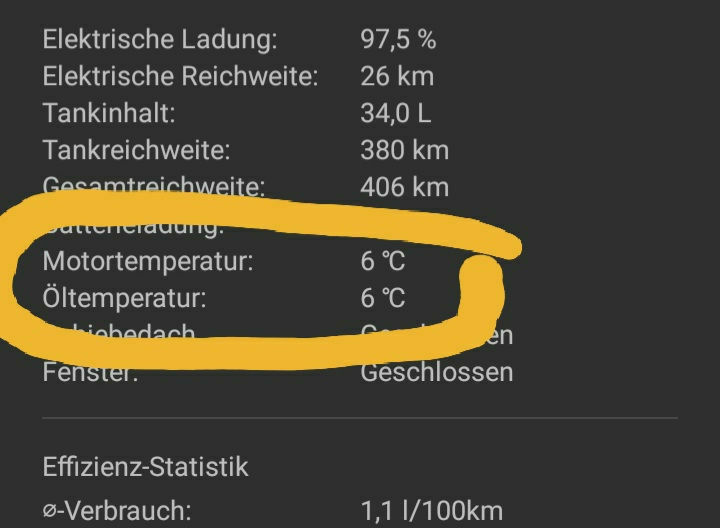

bei meinem Fahrzeug EZ 04/21 mit 6500Km auf der Uhr ging die gelbe MKL an, laut Bordbuch "Emissionen" vom Freundlichen zu Untersuchen. Gestern einen Termin bei meinem Vertragshändler gehabt und folgende Nachricht vom Serviceleiter bekommen:
Fehlerspeichereintrag Gemischregelung zu fett.
Ungünstiges Fahrprofil, kurze Fahrstrecken, häufige Motorstarts
Motorölwechsel darf nicht über Gewährleistung abgerechnet werden.
Ich mußte es selbst bezahlen, Fehlerdiagnose und Ölwechsel 375,-€
Einzig das Ersatzfahrzeug hat der Händler auf Kulanz übernommen.
Mein Fahrprofil sind täglich 16Km zur Arbeit und 16 Km wieder heim.
Mein vorheriger X3 F25 2.0D hat dies 100TKm ohne Probleme absolviert.
Der Serviceleiter meinte ich sollte 1mal die Woche eine längere Strecke mit Verbrenner fahren um dies zu umgehen mit der Ölverdünnung. In meinen Augen ein schlechter Scherz. Bei den heutigen Spritpreisen und dem Umweltgedanken ein Unding.
Und ich sollte mich bei der BMW Kundenbetreuung beschweren da ihm die Hände gebunden sind.
Meiner Meinung nach ist dies ein Softwareproblem das der Motor an und sofort wieder aus geht,
bei älteren Hybrid Fahrzeugen ist dies per Software behoben worden, bei meinem Fahrzeug war allerdings die neueste Software vorhanden laut Serviceleiter.
Beschwerde zur Kundenbetreuung ist raus, bin gespannt was dabei rauskommt.

Update zum eigentlichen Problem der Ölverdünnung:
BMW München hat jetzt doch grünes Licht zur Übernahme der vollen Kosten gegeben und Kontakt zum Serviceleiter meines Vertragshändlers aufgenommen. Es werden die Kosten aber nur einmalig übernommen, falls der Fehler nochmal auftritt muss ich selbst zahlen. Als Lösung damit dieser Fall nicht auftritt soll ich einmal die Woche mit Verbrenner zur Arbeit fahren, dies sollte ausreichen meinen die Herren. Zu 100% bin ich zwar nicht zufrieden mit der Lösung aber ich kann die restlichen 3,5 Jahre damit leben.

@Disco69 kennst du schon
https://www.motor-talk.de/.../...p-androidautoidrive-t7165232.html?...
Es gibt eine App für Android, die Kühlwasser- und Öltemperatur auslesen kann. Diese Daten könnten Licht und Dunkel bringen, ob bei dir der Benziner immer sehr früh abgeschaltet wird und nie richtig warm wird.
Mein Screenshot ist nach einer rein elektrischen Fahrt entstanden, was für 16km eigentlich auch der beste Fahrmodus wäre im Hinblick auf den Umweltgedanken...
AAiDrive Motortemperatur
