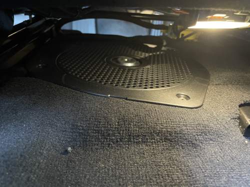

So sieht es bei mir aus:
Sind da welche drin und angeschlossen? Wenn ja, sind sie wahrnehmbar? Unser 1er damals hatte auch welche. Nur konnte das Radio die nicht treiben. Mit einem kleinen Verstärker war es dann gut.
Da kommt was raus. Nicht so, dass es zur Massage wird, aber spürbar. Meine Frau hat bei der ersten Mitfahrt sofort bemerkt, dass da Lautsprecher unterm Sitz sind.

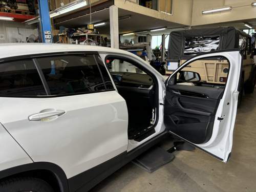

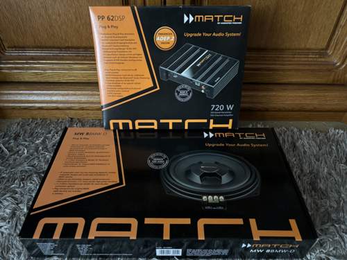

Ja, man kann ein Upgrade problemlos durchführen und ich habe es in meinem X2 F39 gemacht dh. mein HiFi-Spezi hat mir den Sound verbessert.
Subwoofer wurden getauscht und ein DSP Verstärker verbaut. Alles Plug & Play. Danach Einstellung des neuen Systems nach meinem Geschmack 🙂
Verbaut wurden Subs und Verstärker von Match
Subwoofer
Verstärker
Sound ist jetzt nach meinem Geschmack sehr gut und auf jeden Fall viel besser als der von BMW 🙂
Allerdings wurden die Subs von BMW-System getrennt und an den Verstärker direkt angeschlossen.
Somit werden sie schön mit Anpassung des DSP gefeuert.
Subwoofer und Verstärker
Sound Upgrade

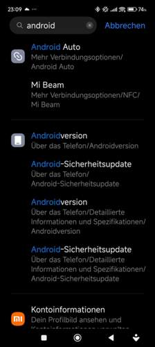

So ich habe mich jetzt noch ein wenig schlauer gemacht, wegen der Qualität des Sounds. Ich habe bei meinem X2 bemerkt, dass der Sound mit einer Bluetooth Verbindung massiv besser ist, als wenn ich den Sound über Android Auto höre. Aber leider wird das Cover mit einer Bluetooth Verbindung nicht angezeigt.
Deshalb habe ich weiter nach einer Lösung gesucht, da es offensichtlich an AA liegt. In einem anderen BMW Forum bin ich dann auf einen Artikel gestossen, den ich bei mir ausprobiert hatte, und was soll ich sagen, es ist ein enormer Unterschied. Jetzt ist der Bass und die Sound-Qualität so wie ich es akzeptieren kann. (leider nicht so gut wie im X3, aber egal)
Nebst den Einstellungen im Spotify, die man extrem viel liest (EQ ausschalten, Lautstärken-Normalisierung ausschalten) hat bei mir vor allem die Einstellungen im Android Auto auf dem Smartphone den gewünschten Erfolg gebracht. Und zwar habe ich in den DEV-Einstellungen im AA den Codec umgestellt.
Dazu muss man die Dev Einstellungen zuerst freischalten. (nicht zu verwechseln mit den Android Dev. Einstellungen.)
So habe ich es gemacht.
Zuerst in den Einstellungen auf "Android Auto"
https://img.motor-talk.de/K-BQvnq6rBnIdopc.10.jpg

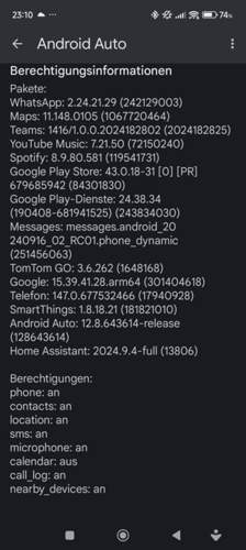

Danach nach unten scrollen, bis Version erscheint.
https://img.motor-talk.de/K-BQ5C1RS6Rpc7Yg.10.jpg
Jetzt 5x schnell auf die AA Version klicken. (in meinem Fall auf "Android Auto: 12.8.643614"😉
https://img.motor-talk.de/K-BRDyQ35GJ64l6l.10.jpg

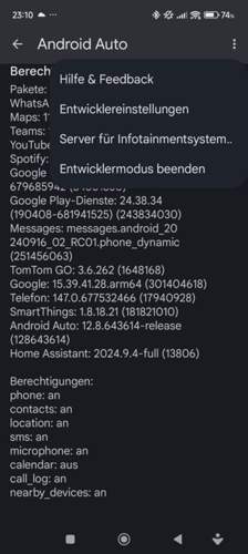

Jetzt erscheint unter den 3 Punkten "Entwicklereinstellungen
https://img.motor-talk.de/K-BRO5aB-B7a4-UI.10.jpg
