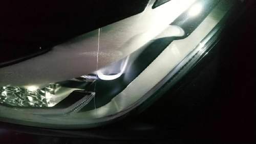

Habe heute bei meinem M35i 07/ 2019 in beiden Scheinwerfern vorne, Feuchtigkeitsflecken von innen vorgefunden.muss dabei sagen dass vor kurzem der linke Scheinwerfer gewechselt wurde vom Bmw da Steinschlag,haben die da irgendetwas falsch gemacht Dichtung evtl. .Die Front muss dafür runter sagte Bmw mir. Ich habe nur Probleme mir dem Fz seit Neukauf.
Meine Scheinwerfer laufen auch beide von innen an. War mit 300km Laufleistung in der Werkstatt damit. Die Aussage war, dass dies normal ist bei bestimmten Witterungsverhältnissen...
Habe ich bei anderen Herstellern auch schon öfter gesehen

Aber das kann doch nicht normal sein mein 30 Jahre alter M3 hat das nicht nach 30 Jahren.das muss doch ein Fehler sein.
Ein Problem ist das LED. Bei deinem M3 ist mit Sicherheit noch Halogen verbaut, die werden deutlich heißer und wärmen den Scheinwerfer richtig auf, dann ist er auch trocken;-)

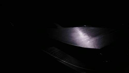

Bin gerade zum hiesigen BMW Händler gefahren. Der hat 6 X2 draußen stehen. Keiner von denen hat innen Feuchtigkeitsflecken bzw Wasserschaden unterm Glas. Habe eine relativ feuchte Garage aber auch jetzt nach 15 min Fahrt sind die Flecken vorhanden. Ich sage mal absolut Materialfehler.
Mache auf der Rückfahrt mal Licht an
Nicht besser geworden
Habe mal 2 Bilder
Bild 2
Bei mir auch. Ist kondensfeuchte......
Beim „stehen“ auf dem Hof entsteht die nicht. Kommt nur durch schnelle Temperaturwechsel beim Fahren
Das heisst warm in eine feuchte Garage ( Boden steht teilweise unter Wasser Boden schwitzt bei Wetter Schwung)fahren, Schwing Tor mache ich zu. Lass 10 cm unten auf., habe sonst keine Entlüftung in der Garage,dann kann soetwas passieren??? , hatte schon mal alle Scheiben von aussen beschlagen,hatte mich da schon gewundert.

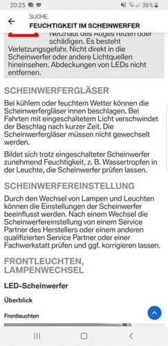

Ist normal. Steht auch in deiner Betriebsanleitung!
