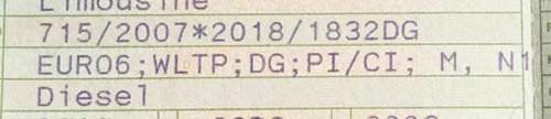

Hast Du dieselben Einträge wie wir im KFZ Schein (Ausschnitt angefügt), oder findest Du Deine Einträge in der hier abrufbaren Tabelle und besagen sie 6d Temp :
https://www.adac.de/.../schadstoffeinstufung_eu6_2_2019.pdf?...

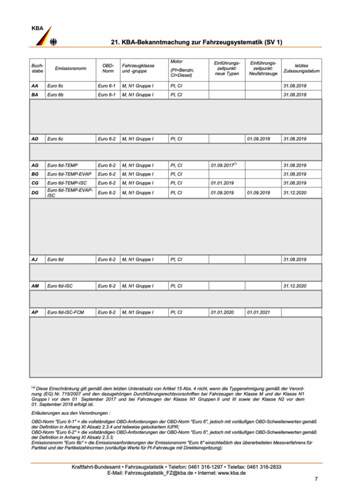

Bitte die ganzen Begrifflichkeiten um die Schadstoffklassen nicht durcheinander würfeln. Euro 6d-TEMP (AG) war ab 09/2017 möglich. Der Teil des Fahrzeugscheins zeigt als Schadstoffklasse Euro 6d-TEMP-EVAP-ISC (DG) an. Diese Schadstoffklasse war ab 09/2019 möglich.
Eine genaue Übersicht findest du im Anhang (ausgegraut sind reine Nutzfahrzeuge). Die vollständige Übersicht findest du hier.
Schadstoffklassen-verku-rzt
