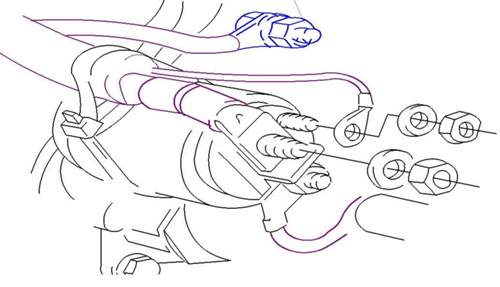

Massekabel neben dem Anlasser am Block?
kannste mal ein Bild davon machen? ist das orginal, und geht das direkt zum MSG?
Ja, das ist original so und geht direkt zur Batterie.
ach das Massekabel, ich hatte das anders verstanden weil er noch was von Steuergerät geschrieben hatte
Das MSG hat ein eigenes Massekabel zum Block.
