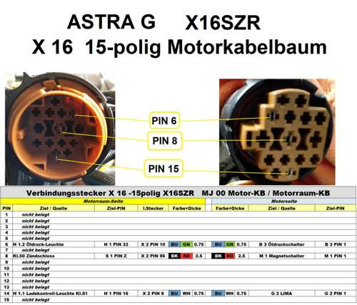

Haste den Anlasser überhaupt mal getestet ?
Also Kabel SCHWARZ/ROT = Kl.50 mit Strom versorgt,um zu sehen,ob der überhaupt dreht ?
Das is das Kabel am X 16 -Stecker. ( 15-polig )
Der grosse Runde an der Batterie zwischen Relaiskasten.
Auf PIN 8 am Stecker.
Genau in der Mitte vom Stecker.

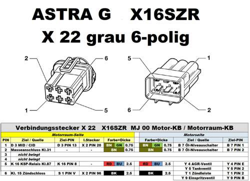

Und kontrollier mal die Kabelfarben / Pins vom Stecker X 22.
Der ist genau unter dem X 16.
Der Anlasser muss immer drehen,auch bei aktivierter WFS.
Das MSG bzw. das WFS-Modul kann im X-Motor keine Kl.50 unterbrechen.
Wenn Anlasser nicht dreht,liegt es zu 100 % nicht an der WFS !!!
Da ist woanders der Wurm drin !!!

Der soll " Saft " am X 16 auf Kl.50 geben.
Da is der Wurm drin .
2.5er Kabel vom PLUSPOL zum X 16 und die Gummikappe runter.
Von hinten in den Stecker rein !
Dann muss der Fucking-Anlasser drehen !

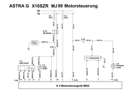

Checkt mal alle Stromleitungen zum MSG.
Übersichtsplan im Anhang
