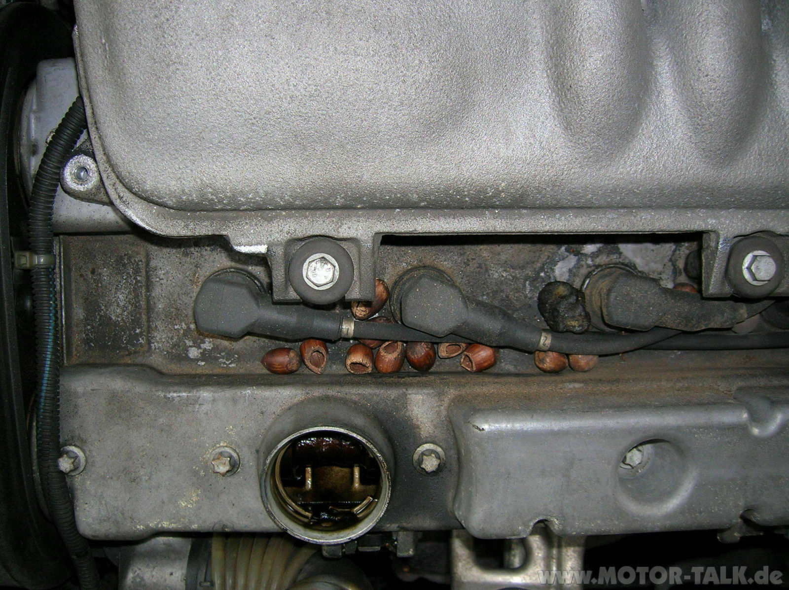

Original geschrieben von Kursy
Das skurrilste was ich dabei noch gefunden hab, war nen Hühnerknochen neben meinem Kühlwasserbehälter. Ich dacht', ich seh nicht recht.😕
der wird dir nach dem grillen aus der zahnlücke gefallen sein, das war bestimmt kein marder 😁😁😁😁😁
