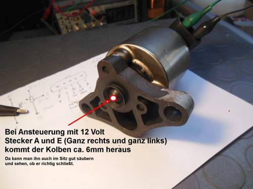

Hallo, es ist ein normales Magnetventil das aber mit einer variablen Spannung angesteuert wird und somit jede Position einnehmen kann. Das MSG kann die Position über das Poti zurücklesen und gegebenenfalls nachregeln. Der Ohm-Wert ist die Spule, die kOhm das Poti. Manchmal gehen die Schleifbahnen des Poti kaputt, oder die Achse des Ventils bleibt hängen, dann kommt das MSG durcheinander.
Saubergemacht hast du es ja. War es da geschlossen?
Wen ja kannst du einfach den Stecker abziehen und schauen ob das Ruckeln weg ist. (Die MKL ist dann allerdings an, die kannst du ignorieren.)

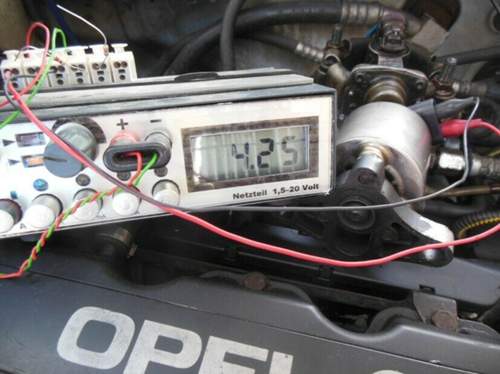

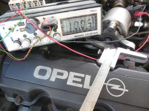

Ich hatte hier irgendwo mal erklärt wie man das Teil mit Netzteil und Messgerät testen kann.
Einen Astra G am Leben zu halten lohnt immer. :D

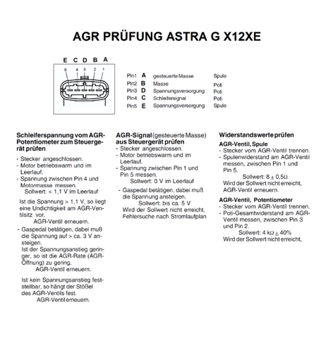

Du hast nen falschen Schaltplan.
Die PINS am AGR sind nicht 12345 ,sondern A B C D E
Übernimm bitte die Buchstabenbezeichnung ,sonst kommen wir hier durcheinander.
GERD_7 Hat Dir ja schon das Schaltbild reingestellt.
PIN
A BK/BN 0.75 ist MINUS-Leitung Motor zum MSG
B BN 0.75 ist Kl.31 Masseanschluss POTI
C BN/BU 0.75 ist Sensorsignal POTI zum MSG
D BK/WH 0.75 ist Versorgungsspannung 5 Volt für POTI
E RD/ BU 0.75 ist Versorgungsspannung 12 Volt für Motor

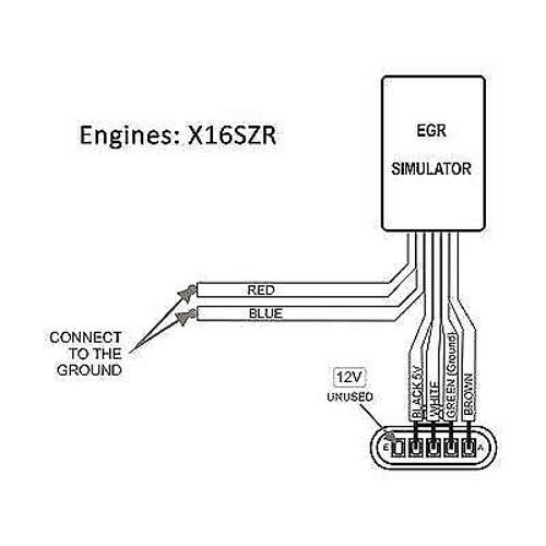

AGR eingebaut lassen und an den Stecker einen AGR-CHEATER ( Verarscher/Simulator) anschliessen.
Anleitungen gibt's im I-.net.

Ja, ausgebaut gereinigt, auch den Kanal zur Einspritzung (war auch verölt) Ventil ohne Strom geschlossen.
Eingebaut, Stecker ab (MKL an) keinen Erfolg.
Danke für die Skizze, wusste nicht das ein Poti eingebaut ist.
Wegen der vielen Anschlüsse dachte ich einen Steppermotor. Hatte ich bei einem anderen Fahrzeug.

Habe mir gerade die Details zum AGR-Cheater heruntergeladen.
Da postet er, dass der nur beim Z22ZE funktionieren soll.
Werde mal die Widerstände nachrechnen und mit X16SZR vergleichen.
Da wird sicherlich ein fixer Durchchschnittswert simuliert, welcher keinen
Fehlerwert anzeigen soll.
Habe also einiges zu tun ;-)

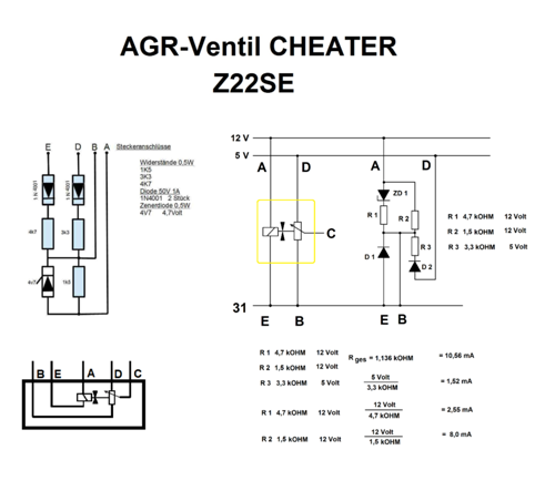

@Opelnaut schrieb am 7. August 2019 um 11:56:02 Uhr:
@Gerd_ 7
was meinst du mit "kein Erfolg"? Ruckelt er weiter? Dann liegt es nicht am AGR.
Der Schaltplan für den AGR-Cheater wäre interessant.
Könnte auch für andere Motoren passen bzw. angeglichen werden.

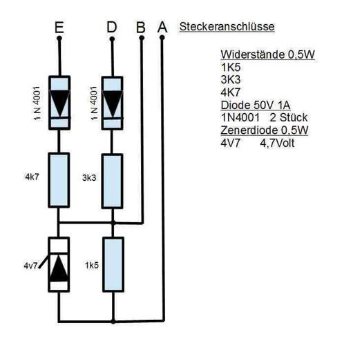

Habe den Schaltplan mit Lupe mal ausgelesen (zum Glück ist mein Moni noch scharf) und neu gezeichnet.
Werde mir das Teil mal zusammenlöten. Sind alles nur Pfennigartikel und man kann alles freitragend zusammenlöten. Eventuell dann im Schrumpfschlauch sichern.
Das Teil wird im Netz teilweise zu Superpreisen angeboten.
Ich poste den Plan mal in der Anlage.

Wo hast du diese Schaltung her? Solange der Potianschluss offen ist, wird deine Lampe nicht ausgehen.

Danke für den Schaltplan .
Den kann man gebrauchen !!
War der speziell nur für den Z22SE ?
Was waren Deine Ohmwerte vom AGR- POTI ?
Das AGR -Ventil vom Z22SE ist PLUS-gesteuert.
Ist ne Ausnahme unter den Opels.
Das ist auch 5-polig mit Lage-Erkennungs-POTI.
Die anderen 5-poligen für Opels sind aber MINUS-gesteuert.
Passt dann trotzdem der Schaltplan für den CHEATER ?
Die gleichen Bedenken habe ich auch.
Ausgerechnet der wichtigste PIN ,der PIN C, ist bei der CHEATER-Schaltung nicht berücksichtigt.
Wenn PIN C nicht angeklemmt ist am MSG ,wird das MSG sofort ALARM schlagen.
Meine Vermutung.
Ich hab mal den Plan in einen Stromlaufplan umgezeichnet und die Ströme ausgerechnet.
Kann ja jeder mal selber drüberkucken und seine Meinung dazu äussern,ob der CHEATER wirklich funzen soll.

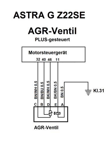

Der B Pin beim 2.2 ist dein C Pin und wie Blacky schon erwähnt hat, ist das Steuersignal invertiert.

@Gerd_7 schrieb am 9. August 2019 um 11:25:18 Uhr:
Aber warum die Mühe? Bis jetzt bist du noch nicht sicher, ob dein Problem vom AGR kommt.
Ist das Auspuffgeräusch wieder weg?
Stimmt !
Hab ich ganz verpeilt.
Die PIN-Belegung ist ja unterschiedlich,weil Z22SE plusgesteuert ist.
Hab unten links das falsche Schaltbild der Pinbelegung reingestellt.
Ist das vom X16SZR.
Sollte das korrekterweise vom Z22SE sein.
Werd ich gleich mal ändern.
Danke für den Hinweis,Gerd.
Dann passt aber der CHEATER beim Z22SE,weil Potisignal ja B ist.
Und nicht C wie beim X16SZR.
Dann ist Deine und meine Vermutung falsch,dass der CHEATER nicht funzen kann.
Das Z22SE-MSG kriegt also doch das Potisignal.
Nur die Poti-Masse wird nicht angeschlossen beim CHEATER.
Und die ist egal fürs MSG.
Für X16SZR-CHEATER muss man dann umklemmen.
