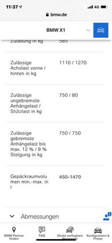

Eben gelesen das die Anhängelast gebremst wie ungebremst 750kg beim 25e
beträgt, beim 20d sind es gebremst 2000kg
Ist leider so, ich nehme mal an dass dort einige Verstrebungen die der reine Verbrenner hat durch die Batterien / Ladetechnik wegfallen mussten. Ist echt schade, aber für unseren kleinen Hänger und Fahrradträger reicht es. :-)
