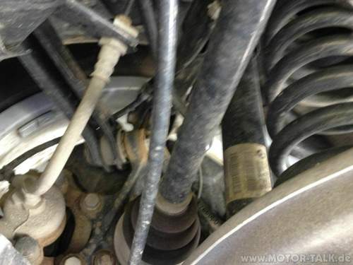

mein X18d ist jetzt 1,5 Jahre alt,hat 13000 Kilometer,Garagenwagen.Seit dem1. Wechsel der Winter auf Sommerräder habe ich Rost an Achsschenkel,Federbein,Fahrwerksbüchsen Antiebswellen festgestellt.
Bei der Niederlassung nach ca. 7 Monaten rekaklamiert,kam die Aussage:ist ja noch in der Gewährleistung,ich solle noch abwarten bis Rost noch ersichtlicher.Heute kam die Absage von BMW Gewährleistungs-Abteilung:da ja nur Opticher Mangel und ohne hin ja nur Flugrost (was auch immer das sein mag,von Leibzig zu mieinen BMW geflogen) ist,wird abgelehnt.
Hallllloooooo!? gehts noch,
Premium Hersteller?
Heißt im Klartext dort wo keiner hinsieht kann`s ja rosten.
Der Rost hat ja auch einen Hintergrund,es gibt an den genannten Stellen überhaupt keinen Korrossionsschutz.
Fahrwerksbüchsen sind blank,u. Fahrerkskomponenten haben keinen Lack,sind nur vom Hersteller gebeizt (vorübergehend gegen Flugrost geschützt) Lackierung kpl. weggelassen.
Ich habe mir darauf weitere ca. 20 X1 angeschaut u. fotografiert mit dem Ergebniss,das meiner ein Weisenkind ist.Die anderen Fahrzeuge sind ja noch schlimmer verrostet,anscheinen schaut sich niemand seinen Wagen von unten an weil ja Radwechsel samt Einlagerung so praktisch ist.
Des weiteren ahnt o. denkt ja niemand das an solch einem teueren Fahrzeug das Thema Korrisionsschutz kurzerhand weg rationalisiert worden ist.Hätte ich mir einen Dacia Duster gekauft,könnte ich mich damit trösten das dieser ja billig war,nur habe ich an keinem Duster der noch keine zwei Jahre alt ist Rost an den besagten Stellen feststellen können.
Ich Rate allen X1 Fahrern und Gebrauchtwagen Interessenten,sich den X1 von unten anzuschauen.
Ich werde in den nächsten Tagen viele Bilder einstellen um diesen gravierenden Qualitätsmangel bildlich darzustellen.
BMW Gebrauchtwagenabteilung freut euch schon mal,
es werden viele Interessenten Fragen stellen,und,es werden viele Fahrzeuge stehen bleiben,
oder ihr müsst doch nachbessern.

Themenstarteram 4. Juni 2014 um 15:47
Hallo Leute,
es geht nicht um die mikrigen Nabendeckel,die sind ohne hin aus blankem Blech,noch nicht mal galvanisch verzinkt.
Achsschenkel,Federbein Unterseite,Fahrwerksbüchsen an den Ouerlenkern (auch blankes Blech)
Antriebswellenflansche am Differenzial hinten inkl. Auflagepunkten kpl. blank (gewesen,jetzt rostig)
Schaut euch die Wagen auf einer Bühne von unten an!!
Aussen hui untendrunter pfui.
Wer schreibt :meiner hat keinen Rost, hat nicht nachgesehen.Ist bei der Produktion einfach nicht vorgesehen bzw. bewust weggespart worden.

Was meint Ihr zu den Bildern, ist so etwas "Normal" ???
Fahrzeug X1 18d Xdrive EZ:17.03.2011 hat ca 42000KM auf der Uhr
Foto-3
Foto-4
Was ist "normal"? Meiner sah nach 3 Jahren nicht so aus.
Da der der Rost auf den Bildern aber teilweise wie heruntergelaufen aussieht, könnten auch äußere Einflüsse in Frage kommen, z.B. ein zu aggressiver Felgenreiniger!?

Wie oben schon geschrieben, nur Rost an den Radnaben, ansonsten einwandfrei.
ich war nun extra draußen beim Auto … kein Flugrost, wie bei deinem, zu sehen!
X1 23d xdrive EZ 01/2012, Kilometerstand knapp 56.500 - Laternenparker
