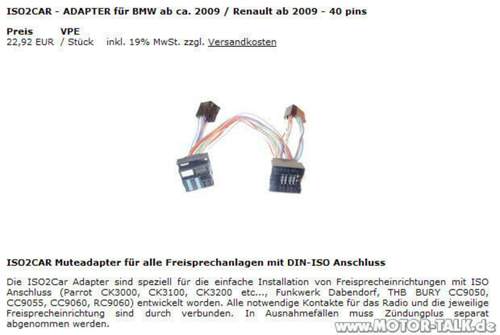

Bin inzwischen mit den Einbauvorbereitungen der Bury Freisprechanlage CC 9060+ weitergekommen.
Wenn das Businessradio glücklich draußen ist, sieht man, dass dahinter genügend Platz zum Unterbringen des ISO2Car Adapters ist. (Einige Einbaufirmen sagten mir, daß der Platz nicht ausreichen würde!!). Auch die Herausführung der Lautsprecherumschaltbox in den linken Fußraum ist möglich.
Das CC 9060+ benötigt zwei 12 Volt Betriebsspanngen: 12V Dauerplus und 12V Zündplus.
12V Zündplus kann ich an der 12V Zigbuchse abgreifen. Die 12V Dauerplus hoffte ich an der Klemme 15 des Quadlock-Steckers abgreifen zu können.
Aber bei allen Zündungseinstellungen, kommen dort keine 12 V an. Das Radio spielt aber??
Im Augenblick verstehe ich die Elektrik nicht und werde nochmals in die kalte Garage humpeln (bin z.Zt. leider Hüftlahm :-{) und die verschiedenen Anschlüsse durchmessen.
Notfalls könnte man die Bury 12V Dauer und 12 Zündplus zusammen an der Zigbuchse anschließen, dann kann man aber nicht mehr nach dem Abschalten weitertelefonieren.

Hallo mucsaabo,
:) :) Klemme 15 Mystery scheint gelöst:
Zum Anschluß der Bury CC9066+ benötigt man den ISO2Car Adapter. Am fahrzeugseitigen Adapter geht eine 8polige ISO-Buchse ab, die die Anschlüsse Kl 9-16 beinhaltet. An dieser Buchse wird der Spannungversorgungstecker des Bury mit Kl 12 und 15 angeschlossen.
Ich ging davon aus, daß damit dort auch die Spannung fahrzeugseitig anliegen muß. Tut sie aber nicht!
Erst als ich am anderen Ende des ISO2Car Adapters den Quadlock-Stecker an den Radio angeschlossen habe, bekam die Klemme 15 das erwartete Dauerplus!!!!!
Da ich die Fehlersuche ohne angeschlossenen Radio machte, war Klemme 15 spannungslos.
D.h. die Klemme 15 scheint von "rückwärts" erst über das Radio Spannung zu bekommen.
Weil ich schon mal in der Garage war, habe ich gleich das Bury anschlossen. Dauerplus bekommt es vom Radio, Zündplus kann es entweder vom Zig12V bekommen; ist allerdings aus, wenn Zündung aus, oder über meinen verzögerten 12V Anschluß, der vor der Handschuhfachleuchte abgenommen wird. Dies hat den Vorteil, dass auch ohne Zündung das Telefon noch ca. 20 min betriebsbereit ist.
Die Stromversorgung ist nun fertig verlegt. Für die saubere unsichtbare Kabelverlegung von Mikro und Display hoffe ich auf baldige warme Frühlingstage.
Wenn alles fertig ist, werde ich für die Bury CC9060+ eine Einbauanleitung ins Forum stellen.
Auf dem Basteltisch habe ich sie vor einigen Wochen mit 2 Handies ausprobiert: Es ist eine super Freisprechanlage!

ps: das mit Pin 15 verstehe ich noch nicht, aber Hauptsache, es funktioniert. Nur irgendwie müssen die 12V ja ins Radio kommen:confused:
