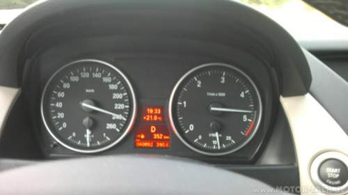

23dA, Tacho knapp 240, GPS-gemessene 232
Mehr geht auch nicht, mag der Berg noch so steil sein 😉

Da ging es heftig bergab: 12 - 13 l/100km bei 230km/h heisst, dass der Motor "nur" etwa 100-110kW zur nötigen Antriebsleistung von 150kW beigetragen hat. Gefälle somit etwa 3 - 4%.

Sooo steil war es da auch nicht. Der Wagen geht da auch in den Begrenzer und braucht, wenn er die Geschwindigkeit einmal hat, automatisch weniger.

Ja klar wird ihm der Sprit im Begrenzer reduziert, dadurch hat er ja weniger als die mögliche Leistung. Der Wagen braucht aber 150 kW in der Ebene um die 240km/h zu laufen (sogar eher mehr) und bei dem Verbrauch laut BC liefert der Motor, wie ich bereits geschrieben hatte, nur 100 - 110 kW. Bei 2 - 3 % Gefälle sind jedoch bei 240km/h ca. 40kW weniger Antriebsleistung nötig, also muss ein Gefälle in der Grössenordnung vorgelegen haben. Man unterschätzt das leicht, gerade wenn man mit Volldampf auf der AB drüberbügelt.

Sicher war Gefälle, sonst dauert es nämlich ewig bis die Vmax erreicht ist 😉
