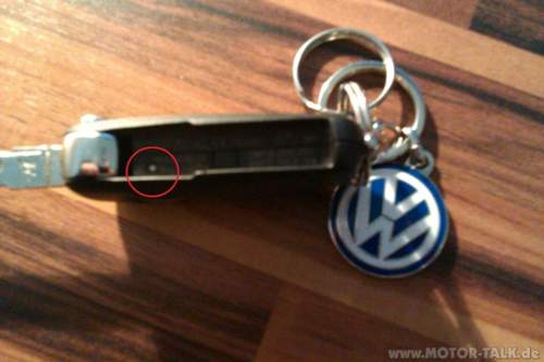

Habe vorhin mit einer 6R-Fahrerin ein lustiges Schlüsselthema gehabt. Nun ist uns aufgefallen, dass beim aufgeklappten 6R-Schlüssel (dort wo sonst der Schlüsselbart beim eingeklappten Schlüssel ist) zw den Buchstaben DE und Hella ein kleiner silberner Punkt ist. Der einem Reset-Knopf ähnelt... Kennt jemand die Funktion? Ist mir bis heute nie aufgefallen. PS es hanedlet es sich um den Schlüssel ab MJ11
mfg Wiesel
meinst Du den hier? ja und wer drückt zuerst?
Schluessel
Los, traut Euch, ich bin neugierig! 😁
Ich! Erst hat sich das Forum abgeschaltet, dann der Rest der Welt. 😁
Bei mir drückt da gar nichts. Könnte es evtl. die Feder sein, die den Bart ausklappt?
