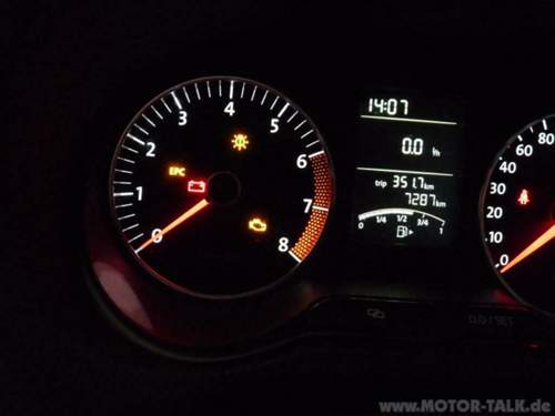

So ich hab jetzt mal meine H7-Lichter gewechselt! Bei der Gelegenheit hab ich dann auch gleich mal die Lampenüberwachung getestet, da ich nicht sicher war, ob mein Polo diese überhaupt verbaut hat! (Die Kontrollleuchte war noch nie an)
Also hab ich die H7-Birne rausgenommen und den Scheinwerfer wieder angesteckt. Ergebnis: Keine Meldung! :( Auch nach mehrmaligem Licht ein/aus, Zündung ein/aus kam keine Meldung, obwohl wie gesagt die Birne fehlte!
Dann hab ich den kompletten Scheinwerfer wieder abgesteckt (der muss ja komplett raus zum Lampentausch :rolleyes: ) und dann nochmal probiert: Und siehe da, die Meldung, dass mit der Beleuchtung was nicht stimmt kommt doch!
Bei den Abblendlichtbirnen scheint die Überwachung also nicht zu funktionieren! (Evtl weil man das ja selber recht schnell bemerkt?) Bei den anderen Birnen (Standlicht, Rücklicht...) hingegen schon.
So ists zumindest bei mir. ka ob sie das mal verbessert haben, oder ob es mehrere Versionen gibt!

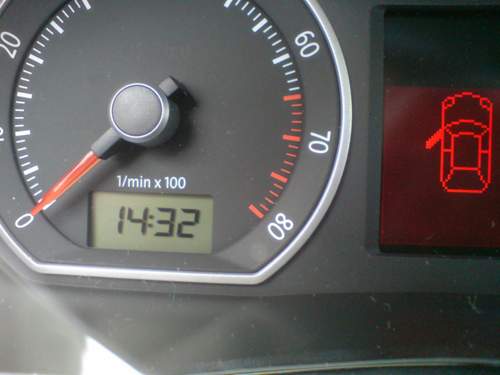

Also das mit der Tacholichtregelung hatte auch schon der Vorgänger 9N.
Dort wurde das große MFA-Display damit der Tageslichthelligkeit angepasst.
Der Sensor ist dort imDrehzahlziffernblatt eingebracht und bei genaueren hinsehen auch erkennbar.
Vermute beim 6R daher genauso, nur eben ewas besser versteckt ;)
Im Anhang ein Bild meines 9N3 Tachos, unterhalb der 80 ist der Sensor zu erkennen
Hab neulich im Tacho etwas entdeckt etwas über dem Schriftzug " km/h"
was dem Sensor auf deinem Foto sehr ähnlich sieht. ;)
