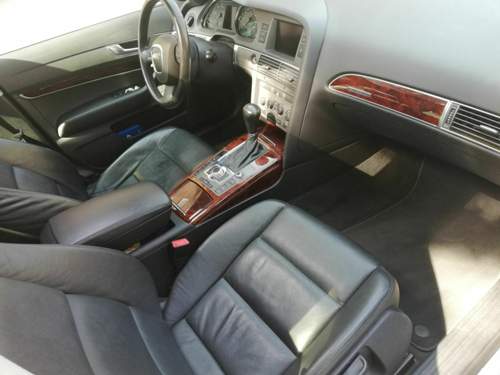

Hallo, kann mir jemand sagen ob man die Dekor - Alu - Leisten im Innenraum leicht gegen Wurzelholz austauschen kann, oder ist das schwierig?

Ich habe Wurzelholz Zierleisten und würde die gerne tauschen.
Gegen Carbon oder Klavierlack oder andere schöne sportlich aussehende Leisten.

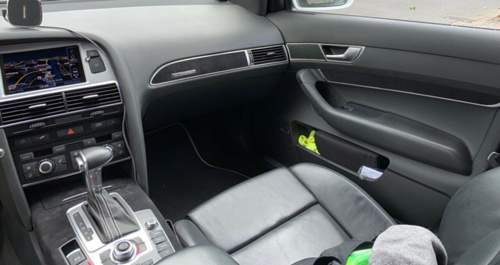

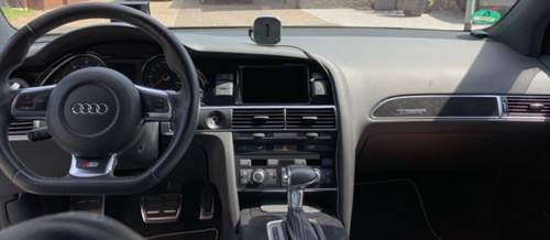

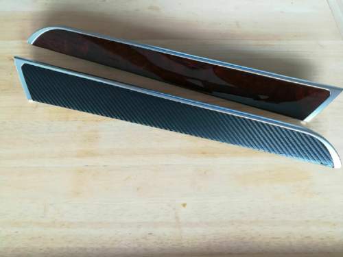

Da ich meine aluleisten auch schon satt gesehen hatte, habe ich günstig Wurzelholz leisten und mittelkonsole erworben.
Diese habe ich mit folie bearbeitet und schauen jetzt etwas individueller aus.
Aufwand ist sehr überschaubar und kosten auch. Optik ist dadurch aber sehr viel besser!
Original klavierlack und carbonleisten/mittelkonsole fand ich vom preis her zu teuer.
Und ich hatte lust auf basteln 😉
Was ist das für ne Folie? Sieht sehr toll aus.
Der 4G Schaltknauf übrigens auch. Geht das so einfach den zu tauschen? Fahre den 4f noch net so lang
Samtfolie oder alcantara ähnlich.
Kleben und mit kleinem skalpel ausschneiden.
Zum wechseln des knaufes sind genug themen. Die normale vom 4G geht 1 zu 1.

Schön schwarz ohne dass fingerabdrücke kleben bleiben 🙂

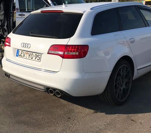

AGA hab ich schon seit meinem vorigen, von Milltek 😉

Ich hatte die leisten und die mittelkonsole über eBay recht günstig erhalten. Das folieren ging recht flott. Bekleben und ausschneiden. Nur der skalpel sollte scharf und klein sein.
Die mittelkonsole hat länger gedauert, die Rundungen muss man vorsichtig verfolgen und an einigen stellen muss man etwas kompensieren (schneiden und aneinander legen).

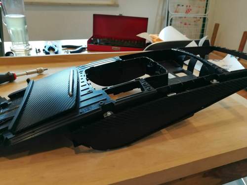

Nachdem ich den Beitrag hier gelesen habe und auch nicht so recht angetan war von meinem Wurzelholz Innenraum, hab ich mich heute auch an die Leisten und die Mittelkonsole gemacht.
Ich habe den Metall-look-Teil der Zierleisten (sind heissverstemmt, einfach vorsichtig wegbohren) und den Quattro Schriftzug (mit 3 Klammer befestigt, kann man vorsichtig runterhebeln) demontiert und um die Kanten foliert und dann wieder den Metall-Look-teil montiert und mit dem Lötkolben die Heissverstemmung nachgearbeitet.
Mittelkonsole habe ich auch komplett demontiert und alles einzeln foliert.
Zeit komplett ca. 5h.
Schaut jetzt richtig modern und schick aus
Ich hab mir beim ortsansässigen Autofolierer die Carbonlookfolie von 3M geholt, lässt sich super verarbeiten.
