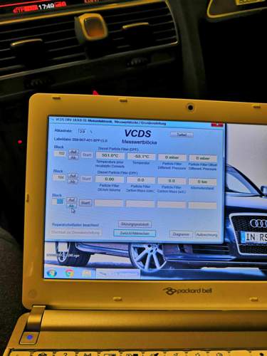

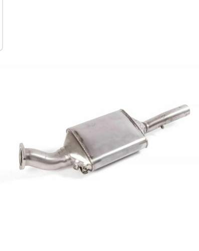

Hallo.ich muss mal eine ganz blöde Frage stellen. Ich war im Feb. bein TÜV war ein Freund von mir. Er rief mich an und sagte ich bekomme kein TÜV weil mein dpf voll sei. Langer Rede kurzer Sinn. Er sagte er baut mir einen anderen dpf rein damit mein trübungswert wieder stimmt und ich TÜV kriege. Als ich mein Auto wieder bekam roch es fürchterlich nach Abgasen sollte am dpf gelegen haben dieser war in einem anderen 4f mit 6000 Kilometern auf der Uhr. Ich schaute mir das ganze noch einmal genauer an und stellte dann fest das überhaupt kein neuer dpf drin ist. Auslesegerät an und los ging es. Alle dpf relevanten Sachen zeigten mir einen unplausiblen Wert an. Asche rusgehalt alles 0.00 fahrt seit letzter Regeneration 0.00 abgastemeratursensor zeigt permanent minus 57 Grad an. Auto fährt sich wie ne Schippe mist agr ist ständig verstopft. Kann es sein das mein dpf rauscodiert wurde bzw weiß jemand woran man dieses sieht ?

Das der DPF zurückgesetzt wurde ist offensichtrlich nach den Werten.

Denke schon dass er in rausgenommen hat weil wenn bei Messwertblock 104 alles 0.0 ist dann ist das schon sehr verdächtig...

Hier so siehts bei mir aus mit entfernten DPF
Ja das noch keine Werte drinnen stehen ist klar dauert, aber die Temperatur mit - 57 Grad und dass der Differenzdruck auch 0 MBar sein soll machen mich schon etwas stutzig...
Auch beim Abgeschalteten /rauscodierten) DPF werden die Werte auf Null zurückgesetzt. Daran kann man es erstmal nicht sehen, ob "nur zurückgesetzt" oder abgeschaltet.

@Merciw211 schrieb am 21. Mai 2019 um 14:24:53 Uhr:
Der DPF wurde rauskodiert!
Wenn er jedoch noch verbaut ist, dann hat er Dir keinen Gefallen getan. ;)
@a3Autofahrer schrieb am 21. Mai 2019 um 19:19:38 Uhr:
Da du dich mit MWB auslesen viel besser auskennst wie ich! :)
Frage ich mal, woran erkennst du das ? Der MWB 104 wird beim zurücksetzen doch auch komplett genullt. Daran kann man es eigentlich nicht sehen.
Ich habe allerdings überlesen/ignoriert das der TE wohl schon einige Zeit nach dem zurücksetzen noch gefahren ist.
Sinn ergibt es für mich allerdings immer noch nicht wenn er nicht ausgeräumt oder entfernt wurde.
Dass die Werte sich nicht bewegen, der Rußwert ist faktisch nie null. Auch der Wert für den km-Stand seit letzter Reg. ist für höchsten 20 km genau Null, dann geht er hoch.
Der negative Temperaturwert ist auch ein Indikator. Daher meine Behauptung.

@a3Autofahrer schrieb am 21. Mai 2019 um 22:07:32 Uhr:
Ja das macht Sinn (Danke für die Erklärung). Das mit den 20km wusste ich. Wie gesagt ich hatte üblesen das er schon einige KM gefahren war seit zurücksetzung.
Direkt nach der Rücksetzung ist der Rußwert aber auch auf Null gesetzt. Jedenfalls war das bei den Fahrzeugen die ich zurückgesetzt habe immer so . MWB104 alles Null (allerdings bevor man dann gefahren ist :) )

@utamos schrieb am 21. Mai 2019 um 23:00:53 Uhr:
Jupp, bei Übergabe des "Resetbefehls" wird alles Null. Danach dann niemals wieder, irgendwas ist dann immer ungleich null.
Fährst Du damit dann einige km, steht da sicher kein Null mehr beim berechneten Rußwert. Spätestens nach 20 km zählt der km-Zähler.
