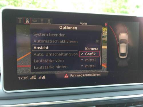

Moin!
Hat hier jemand der Anwesenden in jüngster Zeit ein werkseitiges Software-Update erhalten und kann mir sagen ob das leidige Problem mit der 360grad Kamera endlich gelöst wurde? Diese stellt sich ja bei bestimmten Modelljahren automatisch auf die grafische Ansicht.
Vielen Dank im Voraus!
Mein Auto war aufgrund Beanstandungen (auch z.B. wegen dem 360 Grad Bug) und Reifenwechsel beim :-). Am Mittwoch Abend ist dann ein Update freigegeben worden. Das Auto war dann die ganze Nacht am Kabel beim :-). Das ganze MMI hat ein Update auf Version 1329 erhalten. Bis jetzt hält die 360 Grad Ansicht....

Bj 7/17 Modeljahr 2018
Funktioniert nicht
am 3. August 2018 um 12:11
Was genau meint ihr mit dem Problem?
@heFF schrieb am 3. August 2018 um 14:11:03 Uhr:
Das man in der Situation (siehe Anhang) immer von Grafik auf Kamera zurück konfigurieren muß, weil die Einstellung nicht gespeichert wird.

Mein :) hat auf neuerliche Nachfrage rausgehauen, daß Audi im Herbst diesen Jahres dazu was machen will, genauso wie die nicht mehr vorhandene Deaktivierung der automatischen Verriegelung im ZV-Menu.
Aussage natürlich ohne Gewähr, ich warte einfach mal ab.

Falls jemand bei Audi nachfragen will hier ist die passende Nummer zu dem Problem 2049056/2.
War vor 4 Wochen grob da, weiterhin Lösung ausstehend mit unbekanntem Datum...
am 8. Oktober 2018 um 16:56
Heute beim Reifenwechsel gewesen, noch gibt es keine Lösung für das Problem.

MJ 2018 EZ 08/2018 hat den Bug nicht. Da behält er problemlos die Birdview

Sehr merkwürdig, da ich auch das MJ 2018 habe.Aber EZ 06/18
Das kann ja auch bemerkt worden sein und. Im August wieder behoben worden sein ..
@A4cabrio2 schrieb am 9. Oktober 2018 um 09:00:33 Uhr:
Dann soll Audi das auch endlich bei den bereits verkauften Fahrzeugen beheben... es sind mittlerweile schon 1,5 Jahre von meinem 3 Jahres Leasing um und die Kamera funktioniert immer noch nicht! :mad: :mad: :mad:
