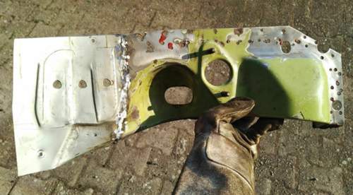

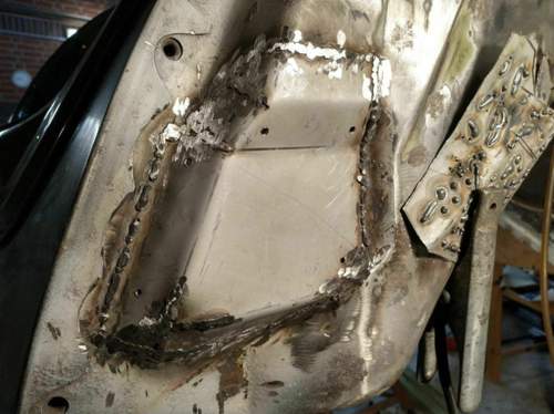

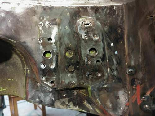

Karosseriestützen hinten und das Verstärkungsblech.
Auf Grund o.g. Thematik habe ich ja "versucht" das Verstärkungsblech an dem die Karosseriestützen befestigt werden zu retten und habe "nur" das Blech für den Innenkotflügel (Qualitätsstufe sehr schlecht) von KKH genommen
Die Karosseriestützen gibt es ja als "Neuware" in VW Qualität. Aber die linke passte irgendwie nicht. Also rechts entfernt - die kommt auch neu.
Dann stellte sich heraus, dass das Verstärkungsblech "leicht" verprägt ist, was links absolut nicht mehr erkennbar ist.
Ja, es gibt auch das Repblech mit dem Verstärkungsblech, aber das ist dann stumpf zusammengeschweißt und die Karosseriestütze aus null-neuner Blech, anstatt 2mm.
Das meist "nur" der Bereich hinter der Stützt weggammelt, wäre dieser Abschnitt ganz hoch im Kurs bei mir ;-)
Denn das gehört zu den Teilen, die auch für gutes Geld nicht zu bekommen sind.
Neben dem Innenblech der vorderen Endspitzen
Die "Grünen" aus England haben ja nur die ganz alten im Bestand.
der "Stevie"
Links
Rechts
Endspitze

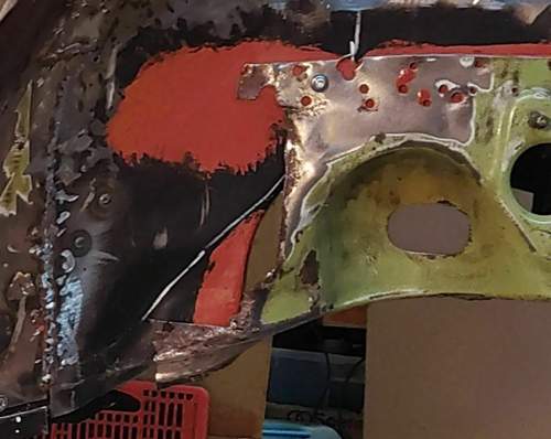

... so, hier wäre eins meine Wunschteile.
Wobei ... jetzt brauche ich es auch nicht mehr ;-)
Nein, ich nehme keine Aufträge entgegen, dafür ist es nicht gut genug.
Für meine erste Vollrestauration ist es "ausreichend" (so, wie die Schulnote) ;)
