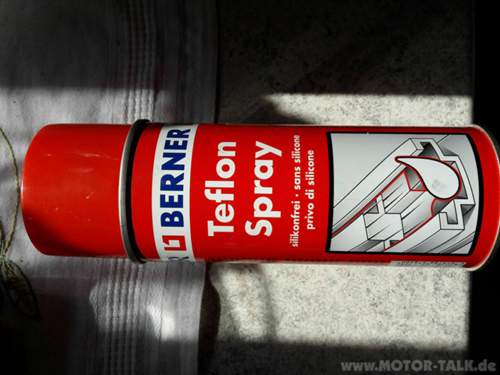

kurzer Zwischenbericht, hab vor zwei Wochen beim Radwechsel die radseitigen Manschetten so richtig mit Silikonfett eingesprüht. Habs die letzten Tage beobachtet, leider ohne Erfolg...heute wieder sehr laut zu hören :(

Bin am freitag aus dem urlaub zurückgekommen. Habe es gestern beobachtet und es war minimal zu hören. Hätte ich nicht draufgeachtet, würde ich es bei normaler fahrt glaube nicht hören. Habe es jetzt nochmal eingesprüht. Mal sehen.

Ich will heute beim Wechseln der Räder von Winter auf Sommer die Manschetten mit Teflonspray einsprühen. Bin mir aber nicht sicher. Kann ich das auch nehmen oder muss es PTFE-Spray sein?
