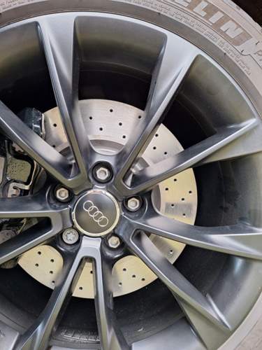

Kauf die Bremsenteile selber im Netz ein und bring sie mit. Ich habe für meinen S5 B8 ganz frisch einen kompletten Satz Bremsen und Beläge vorn und hinten gekauft und mich zuvor über Preise informiert. Eingebaut wird am Wochenende.
Original Hersteller bei meinem war TRW, da kostet der Satz nur 280€ inkl Versand, Ate ähnlich günstig, bei Audi zahlst du da 1000€. Habe jetzt Brembo gelocht gekauft und der Satz hat 560€ gekostet.
Wenn du nicht sicher bist, welche Bremsenteile du brauchst, mach ein Foto oder Screenshot von deinem Serviceheft Aufkleber wo die PR Codes drin stehen. Die PR Codes für die Bremsen sagen exakt, welche Variante du brauchst. Dann kann ich dir mal ein zwei Vorschläge raussuchen.
Vorteil beim selber kaufen, du hast die Wahl bessere Scheiben und Beläge zu kaufen. Gelochte oder geschlitzte sind besser bei Nassbremsen und kühlen schneller. Je nach PR Code gibt es auch Beläge mit Keramik oder Kunststoffharz welche die Felgen nicht mit Bremsstaub beladen. Zudem sind sie leiser bei gleicher Bremsleistung.

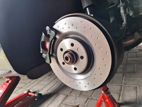

Ich habe am Wochenende rundherum meine Bremsen gewechselt. Brembo gelocht mit normalen TRW Belägen, die auch für gelochte Scheiben geeignet sind.
Bin im Moment noch in der Einfahrphase, nach 200km werde ich mal auf die Autobahn und insb. Nassbremsen prüfen.

Wenn du keine popeye Arme hast, brauchst du eine Bühne. Denn vorn musst du 190Nm lösen und drücken für den Sattelträger. Ohne langen Hebel auf einer Bühne brauchst du starke Arme. Ich bin kein Gorilla, habe es aber hinbekommen per Wagenheber und Unterstellbock. Muskelkater kickt aber immer noch 😁
Ansonsten gibts natürlich einiges zu beachten aber ja, eigentlich einfach. Habs schon das 3. mal selbst gemacht bei meinen bisherigen B7, B8 und B9. Gibt inzwischen auch viele gute Youtube Videos.
Für die Hinterachse brauchst du eine Software mit der du die Grundeinstellung "Belagwechselmodus" aktivieren kannst. Du muss vor Beginn der Arbeit in diesen Modus, dann fährt die Elektrische Parkbremse voll zurück. Die solltest du nicht von Hand zurück stellen. Nach erfolgter Arbeit gehst du wieder mit Software rein und beendest den Belagwechselmodus.
Dann sanft einbremsen die ersten 200km und zum Schluss in eine Werkstatt auf den Bremsenprüfstand.
