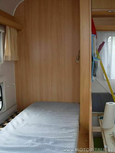

Nabend Gemeinde ,
da die Kinder immer größer werden , der große schon garnicht mehr mitkommt ,
wollen wir den WoWa etwas umbauen .
Wir möchten den Schrank links hinter die Tür setzen , wo jetzt ein Regal steht .
Das Bett auf 90 cm verbreitern , aber nach hinten schräg verjüngen , damit die Tür
nicht verbaut wird .
Jetzt aber meine große Frage : Wo sind die leisten , wo die Schränke festgeschraubt sind ?
Ich habe beim Schrank und beim Regal die Halter gemessen , diese sind aber leider
nicht auf der gleichen höhe angebracht . Auch ein klopfen hat nixgebracht .
Oder ist der meiste Halt im Boden , Seitenwand oben und unten ? Wie man sieht , haben wir
schon mal vor 2 Jahren das obere Bett ausgebaut , weil es viel zu eng war .
Auch dort in der Aussenwand ist keine Leiste .

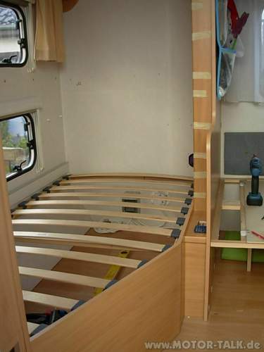

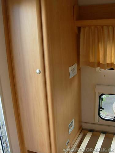

Trotzdem haben wir angefangen , den WoWa im Heck umzubauen . Es ist auch nur der Bereich , den
man auf dem Bild sieht . Der Schrank steht jetzt links hinter der Tür , wo ein Regal stand . Der Schrank ist nur etwas
breiter und tiefer . Das Regal übern Bett wird gekürzt und wieder eingebaut . Die Rechte Schrankwand habe ich als
halt und Rückenlehne drinnen gelassen . Diese wir noch versteift . Der Bettkasten wird Stabiler ausfallen, als er
jetzt ist . Zum befestigen habe ich die alten höhen genommen und mit einer Nadel getestet , ob da eine Latte ist ,
oder nicht .

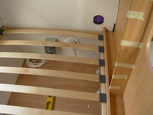

Nabend ,
so langsam nimmt es Formen an .
Der Schrank hat die Seite gewechselt , das Regal gekürzt ,
das "neue" gebrauchte Lattenrost geändert .
Die stehen gebliebene Schrankwand habe ich gegen durchbiegen
gestützt und den Zwischenraum zum Bett verkleidet und beides
zusammen verschraubt . Wie man sieht , nicht wirklich viel umgebaut .
Dann noch den Sicherungskasten und die Einspeissteckdose versetzt .
Dafür habe ich einfach eine neue genommen und die alte versiegelt .
Jetzt noch ein paar Kleinigkeiten , wie Kantenschutz und Kabelkanal
und dann sind wir auch schon fertig .

Siehr gut gemacht aus - grundsätzlich sehe ich kein Problem damit einen Wohnwagen, welcher kaum noch einen Kaufpreis erzielt, dann selbst umzubauen...
Ich würde ggf. eine Klappe um unter das Lattenrost zu kommen einbauen - Ggf. würde ich dann auch eine kleine Trennwand unter das Lattenrost ziehen, sodass es einen kleinen Stauraum gibt - ggf. für Grill - Gummistiefel (Schuhe) usw..

freut mich , das es Euch gefällt . Das Lattenrost ist mit Scharnieren fest und kann man
hochklappen .
