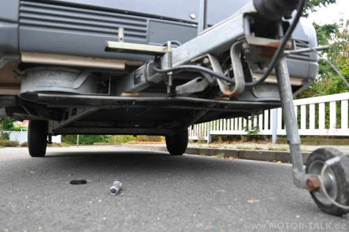

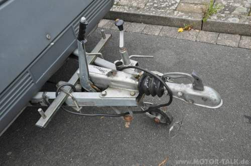

Hatte dieser Tage mal Bilder gemacht - 2 hänge ich hier mal an.
Hat jemand ne Ahnung, was das für ein Chassis, Deichsel und Auflaubremse ist ?

auf Grund der Bilder kann man das Chassis nicht erkennen, höchstens ein ganz alter Hase der Branche, der von 20 Jahren solche Caravans werkstattmäßig betreut hat. Ich bezweifle allerdings, dass man heutzutage noch so jemanden irgendwo findet.
Mit großer Wahrscheinlichkeit (90%) handelt es sich um ein Chassis von IMV. Die Firma IMV ist während der Balkan-Unruhen untergegangen.
Die Bremse stammt sicherlich auch von IMV (95%). Wenn Sie auf der Ankerplatte etwa von 230Rn entziffern können, handelt es sich auf jeden Fall um eine IMV-Bremse. Hierfür gibt es aus oben genanntem Grund keinerlei Teile mehr.
Es gibt von Adria als Ersatzteile noch fast alle Fensterscheiben. Bei allen anderen aufbauspezifischen Teilen muss man nach Alternativen suchen.
