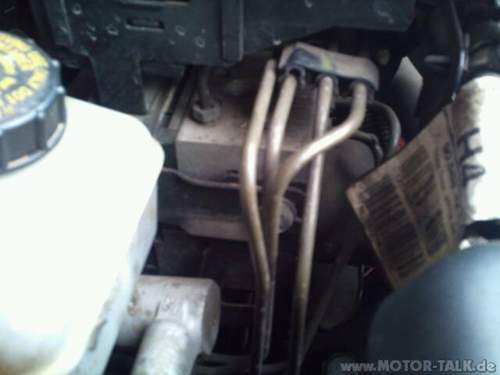

In dem man die Suche benutzt oder im Motorraum nachschaut ob Stahlflex Leitungen von/zum ABS Block gehen.

wenn das so aussieht dann hast du esp

Scheinbar erkennt man das wirklich nur an den Stahlflex Bremsleitungen.

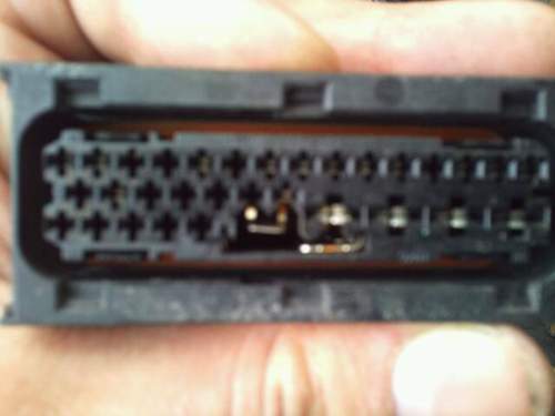

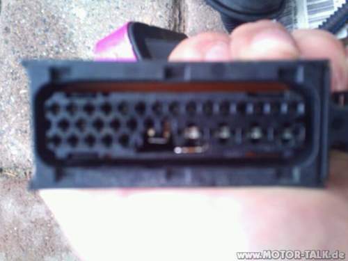

ich will das hier nochmal aufgreifen ^^
ich habe hier nen Motorraumkabelbaum liegen vom 1.8 16V und will denn verkaufen .
hab da für auch einen interessenten der will aber jetzt wissen ob da ESP alles mit verkabelt ist ...
wie kann ich das denn an den reinem kabel erkennen ?
hab weder bild aus dem motorraum also vom abs block noch die fahrgestellnummer da ich denn kabelbaum geschenkt bekommen hab (vom schrotti) und das auto bei dem nicht mehr steht kann ich da nicht mehr gucken gehen ...

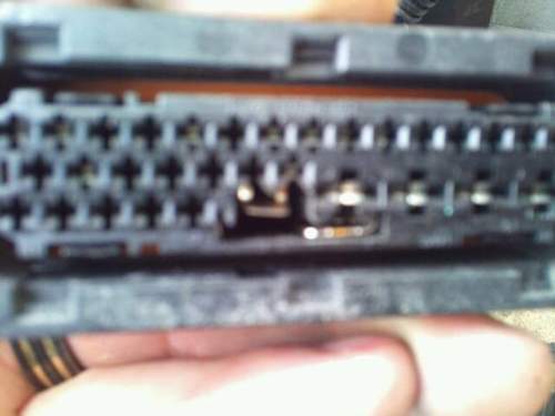

ESP erkennst du ganz einfach am Stecker vom ABS Hydroblocksteuergerät
bei ESP ist dieser voll belegt
bei nur TC+ fehlen hier einige Pinkontakte/Kabel

so hab mal nach geschaut voll belegt ist der nicht und ich komm mit der belgung nicht ganz klar weil ich oben Links auf dem stecker 16 und unten rechts 15 stehen hab sonst hätte ich das so wie im FAQ beschrieben rausfidnen können ...
aber wofür gibt es handy :D
hier ein foto
gucken ob ihr was erkennen könnt
