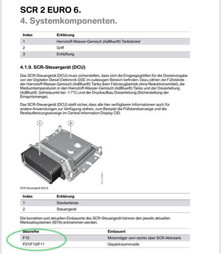

Hier noch was gefunden:
„Beim F15 befindet sich der Aktivtank mit 13,7 Liter Fassungsvermögen auf der rechten Seite direkt hinter der Verkleidung Stoßfänger vorn. Ein Passivtank ist nicht eingebaut. Der Befüllanschluss für das Harnstoff-Wasser-Gemisch befindet sich im Motorraum rechts.“

Also da du nur einen kleinen (im Vergleich zum F1x) Aktivtank hast, und der X5 vermutlich mehr Adblue braucht als ein F1x (Gewicht) dürfest du kaum mehr als 10 tkm mit einer Füllung adblue kommen.
Habe gerade wieder deinen Beitrag gelesen. Also wenn du jetzt schon mehr als 9 tkm mit dem Koffer zurückgelegt hast, und die Anzeige sich nicht verändert hat währenddessen, dann hat da mit Sicherheit einer rumgefummelt.
Das System wird streng überwacht, wie alles was abgasrelevant ist. Somit würde eine Fehlfunktion sofort im CID oder oder im iDrive aufpoppen. Und nicht etwa „versteckt“, dass man es nur mit Diagnosesoftware zu Gesicht bekommt.

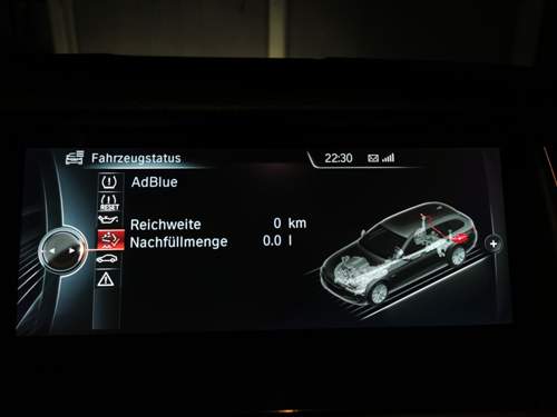

Mal da eine Frage.
Du hast ja auslesen lassen ob ein Fehler diesbezüglich abgelegt wurde.
Kannst du denn nicht auch auslesen lassen wie viel Inhalt im System ist?
Da wir ja jetzt wissen, dass dein Tank gut 14 Liter Volumen hat (13,7 l wie steffmaster ja erwähnte) kannst ja auch darüber querprüfen und gegenchecken. Ob der tatsächliche Wert sich ändert, oder eben nicht.
Hatte sowas in der Art bei nem Dienstwagen. Der BC hat gemeint alles passt, noch ausreichend AdBlue vorhanden (füllstand etwa 75%).
Keine 300 km später meinte der Karren zu mir ich komme keine 50 km mehr mit AdBlue.
Kein Plan was da war. Vllt ist eben kaum noch AdBlue drin und nur ein Füllstandssensor spinnt...
Themenstarteram 8. August 2022 um 16:10
Ich war in der Werkstatt für ein Vorabcheck für die anstehende Inspektion. Da wurde dann einmal der FS komplett ausgelesen. Kein Fehler vorhanden.
Messwerte wurden nicht ausgelesen, da ich auch nicht direkt drauf hingewiesen habe bzw das gar nicht angesprochen habe.
Ich werde am We mal versuchen ob ich den Messwert mittels Bimmerlink auslesen kann!
