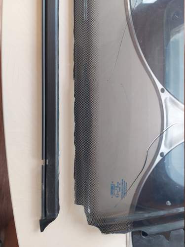

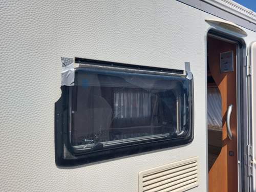

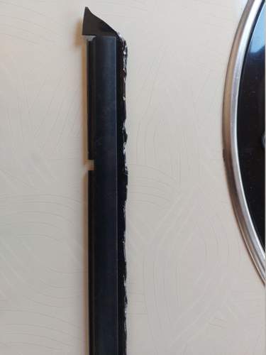

seit letztem Urlaub steht unser WW, ein Hobby Excellent 460LU Bj.2012, wie immer auf abgeschlossenem, videoüberwachtem Gelände. Gestern wollte ich für meinen Sohn Taucherbrille und Schnorchel aus dem WW holen und dachte wenn ich schonmal da bin kann ich ja mal "durchlüften". Also erst Dachluke geöffnet, dann Fenster an der Küchenzeile. Ersten Fensterverschluss geöffnet, da lag die gesamten Scheibe schon draußen am Boden. Das einzige was mir vorher aufgefallen ist, das zwischen den Scheiben etwas Feuchtigkeit war. Die Scheibe ist komplett an dem 80cm langen Scharnier abgerissen!! Für mich ein Phänomen. Es sind keinerlei andere Schäden am Wohnwagen also schließe ich Vandalismus aus, auch an der Scheibe keine Beschädigung ausser der Totalschaden vom Fall.
Wie kann so etwas passieren???
Der Wohnwagen ist Vollkasko ( allerdings 500€ SB ) versichert und in der Teilkasko mit Glasbruch auch für Kunststofffenster, ich rede morgen mal mit dem Versicherungsberater und hoffe er "hilft" uns. Es gibt ja keinen Verursacher.
Wo würde ich eine neue originale Scheibe bekommen? Oder passen auch andere dann mit den Verschlüssen usw?
Die Öffnung ist ca 72x35cm
Die Scheibe ist ca 85x46cm

Wie das passiert ist, kann ich nur spekulieren.
Vielleicht wurde das Femster mal zu weit geöffnet oder hat einen Schlag abbekommen.
Acrylglas ist diesbezüglich empfindlich.
In der TK hast du hoffentlich eine geringere SB als die genannten 500 €.
Wie auch immer, eine neue Scheibe wird nicht billig sein, also würde ich das einem Hobby-Händler überlassen und die SB zahlen.
Para Press ist insolvent. Die Scheiben bekommt man nur noch wenn man Glück hat über die Firma Wohnwagenfester Willmsen in den Niederlanden. Die haben die gesamte Insolvenzmasse aufgekauft und freuen sich (was sie auch dürfen) über die rege Nachfrage und belohnen sich mit einer „hohen Lagergebühr“..
Ich habe dort für mein kleines Heckfenster ein neues (Acryl)Glas bestellt, die Beschläge musste ich vom alten Fenster nehmen… Aus der Erinnerung lag nur das Glas bei rund 480,00€.
Alternativ kann man das auch reparieren, kostet allerdings viel Zeit und Geschick.
Ich habe bei einem Fenster mal eine abgebrochene Ecke nachmoderiert, hat ordentlich Zeit gebraucht.
…habe auch den Link gefunden…
https://wohnwagenundwohnmobilfenster.de

Hey, vielen Dank, das hilft schon sehr weiter. Wenn ich die Originalscheibe bekommen würde wäre es am einfachsten. Habe gelesen das sonst ein Umbau auf einen anderen Hersteller nötig ist. Das treibt die Kosten natürlich nochmal in die Höhe und optisch fände ich es auch nicht so dolle dort ein völlig anderes Fenster drin zu haben.

@Mija2605
mal eine Frage, weil ich das auf Deinen Bildern leider nicht so recht erkennen kann:
hatten sich bei Deinem Fenster der Innen- und der Außenteil - also die beiden Scheiben der Doppelverglasung - voneinander gelöst?
Es gab vor geraumer Zeit ja schon mal Probleme mit Wohnwagen- und Wohnmobilfenstern (Bauzeit ca. bis 2005), die regelrecht auseinandergefallen sind. Damals allerdings nicht von Para Press, sondern vom Hersteller Polyplasic. Da löste sich die komplette Verklebung der Innen- zur Außenscheibe und die Fenster rissen auch einfach ab ... z.T. während der Fahrt.

@nogolf
Ja es ist Doppelverglasung. Der WW ist Bj 2012, ich denke da werden die Fenster wahrscheinlich dann nicht bei sein. Es ist auch nicht zu erkennen dass sich die Scheiben voneinander gelöst haben.
Tipp: mache in der Werkstatt eindeutig klar, dass Du ein identisches Fenster willst!
Ein Bekannter hatte vor einigen Jahren eines seiner Seitenfenster selbst zerstört - ist im ausgestellten Zustand mit dem Kopf dagegen gelaufen - der Kopf war offensichtlich härter - oder der Klügere gibt nach ;)
Als er den Wohnwagen von der Werkstatt abholte, hatten die ihm ein braunes Fenster (Rahmen & Tönung) eingebaut - bei allen anderen Fenstern waren die Rahmen schwarz und die Fenster anthrazit getönt
Themenstarteram 12. Juni 2023 um 15:33
Danke das hab ich ihm gesagt. Der Händler meinte auch das es bei Hobby noch 4 auf Lager gibt und es somit ein identisches Fenster ist. Ich habe ihm gesagt das ich schon allein aus optischen Gründen keinen anderen Hersteller oder o.ä möchte
