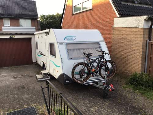

Hallo hier noch mal heute Nacht geht es endlich los, wir sind Abfahrbereit und haben geladen alles was sonst immer im Wohnwagen ist haben wir verstaut. Die E Bike haben wir gegen die MTB getauscht sind leichter. Jetzt habe ich auch meine Reich Waage wieder und konnte heute mal wiegen. Stützlast war bei 75 kg
Und das Ergebnis siehe Bildern
Ich war total überrascht
Na dann einen schönen Urlaub… Passt doch.
