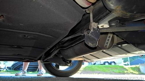

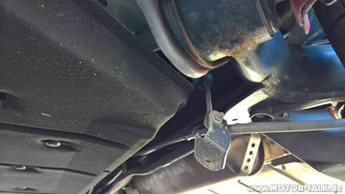

So wie es aussieht löst sich grade mein Civic in seine Bestandteile auf 😰
Das habe ich heute entdeckt, hängt da einfach links nahe dem Hinterrad runter 😕
Wo gehört dieses Teil hin?
Auf der rechten Seite konnte ich es nicht entdecken.
Kann bitte mal jemand bei seinem 9er nachsehen wo das hingehört.
Bin echt entsetzt, bin nirgendwo drüber geschrammt oder sonstiges, da scheint sich einfach eine Schraube gelöst zu haben, Swindon läßt wohl wiedermal grüßen 😉
Leider ist mir dabei auch aufgefallen, dass die Träger allesamt schon leicht angerostet sind, nach nicht mal 2 Jahren 😰.
Darf das sein, ist das normal?
Wasche im Winter regelmäßig das Salz runter, aber scheinbar hilft das nix 🙁

Das ist der Regler für das Licht. Er verstellt den Scheinwerfer nach oben und nach unten, je nach der Situation voll automatisch. z.B. wenn das Auto schwerbeladen wird, dann kippt er die Scheinwerfer mehr nach unten, bzw. die Linsen.
Da hat sich wohl eine Schraube gelöst, oder jemand war dort zu Werke und hat es nicht wieder festgeschraubt. Da wo das Loch ist in der Hinterradaufhängung bzw. der Achse. Also einfach etwas hin und her bewegen, bis ein Loch perfekt zum anderen passt und natürlich darf in dem moment das Auto nicht beladen sein und komplett leerer Kofferraum. ))))
Echt jetzt, das Teil dient der Leuchtweitenregulierung, wäre ich nie drauf gekommen, Danke für die Info.
Ok, dann geht es heute aber gleich ab zum Freundlichen, sollen die sich drum kümmern.

Wieder zurück vom Freundlichen. Teil ist wieder fest, allerdings hatten sie keine passende Schraube, ist wohl ein Feingewinde. Die müssen nun eine original Schraube bestellen 😰 . Derweil wurde es mit einer Sechskantschraube mit Gegenmutter befestigt.
Zum Rost meinen die es sei völlig normal und unbedenklich.
