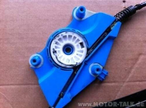

Woher bekomme ich den Seilzug für den Fensterheber,ausser beim Freundlichen?
Audi TT 8J
Bei mir ist der seilzug auf der rechten seite Gerissen.Ich habe schon alles ausgebaut.
Jetz ist nur die Frage,bekomme ich den Seilzug einzeln und woher.Ausser beim freundlichen.
Ich habe einen 8J Coupe Baujahr 2006. Passen die Seilzüge vom Roadster auch?
Vielen dank schon mal
20 Antworten
Das Problem ist ja nicht nur der Seilzug. Auch alle anderen Teile sind verschlissen. Das Seil reist nicht ohne Grund. Sondern weil es irgendwo reibt oder an einer bestimmten Stelle scheuert. Wenn du jetzt nur das Seil tauschst, wird das gleiche in viel kürzerer Zeit passieren. Ich wüste auch nicht, wie das gehen soll. Ich würde alles tauschen.
Schau dir mal bei dir dieses Teil an. Das ist jetzt zwar von einem A4, aber das wird ja beim TT so ähnlich aussehen. Das Seil springt hier aus der Führung der Rolle, weil das das ganze Plastikgeraffel verschlissen ist. Meistens verklemmt es sich dann mit der Türkarosse. Und man hört diese Knarzzgeräusche beim betätigen. Irgendwann reist dann das Seil ganz.

Hab es den Kompletten Fensterhebersatz damals tauschen müssen! War zwar bei einem A3 jedoch brauchte ich da auch den ganzen Satz! Mit dem Seilzug alleine bekommste das nicht hin! funktioniert am Anfang aber nach ein paar Rauf/Runter Fahrten des Fensters springt dir der Seilzug wieder raus!

bei ebay kosten die Dinger e nichts! Und der einbau ist auch nicht gerade schwer!
Türverkleidung runter, Schwarze abdeckungen runter, Boxen raus und schon siehste den ganzen Mechanismus!
Der Seilzug ist diese Woche angekommen und ich werde mich am Wochenende mal ans einbauen machen. Ich werde dann berichten im Bezug auf passgenauigkeit.

So.heute habe ich das Seil ausgetauscht. Da ich einmal dran war,habe ich direkt die andere Seite nochmals gründlich nachgefettet und das Fenster direkt neu eingestellt. Nun habe ich nicht mehr diese Windgeräusche bei hohem Tempo. Also mit etwas Geduld und Verständnis,sehe ich bei dem Austausch kein Probleme.
