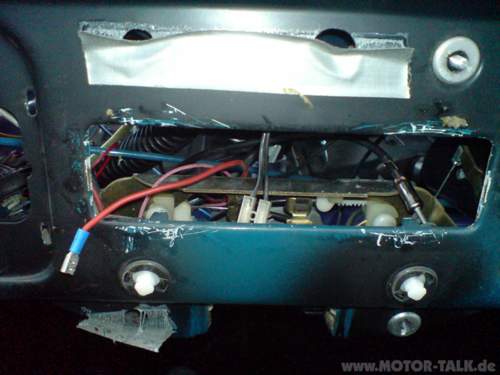

In meinem Käfer ist links über dem Radio ein Schalter für die Nebelschlussleuchte im Armaturenbrett eingebaut. Leider ist er auseinander gefallen und mir fehlt die Hälfte... :(
Der Schalter sieht in etwas aus wie der Schalter für die Warnblinkanlage, nur das er gelb war. Beleuchtet und mit zwei Stufen zum ausziehen. In der ersten Stufe geht die Nebenlschlussleuchte in der Rückleuchte an, in der zweiten Stufe passiert bei mir nichts.
Weiß jemand wo ich einen Ersatzschalter her bekomme? Ich konnte den Schalter bis jetzt in keinem Shop finden... :confused:
Anbei auch noch nen Bild auf dem man den Schalter (noch ganz) sehen kann.

Also das sieht schon alles ziemlich original aus. Der Vorbesitzer meinte auch der Schalter/die Leuchte sei original drin gewesen... Der Kleine ist gebürtiger Belgier. Die Nebelschlussleuchte ist links unten in der Rückleuchte (Bügeleisen) integriert.
@Robomike
Also das Problem ist eigentlich genau umgekehrt. Die Kappe ist auf nimmer Wiedersehen weg. Der Zugschalter an sich funktioniert noch. Die Birne ist ebenfalls drin, leuchtet aber in keiner Stellung mehr. In Stellung 1 (erste Zugstufe) leuchtet die Nebelschlussleuchte auch noch. Der Mechanismus an sich funktioniert also noch.
Ich hoffe eigentlich vielleicht irgendwo den ganzen Schalter inkl. Kappe zu bekommen... :(
Beste Grüße
SideWinder80

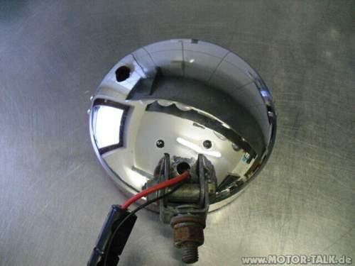

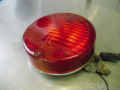

Ich hätte noch eine für Dich, so ne richtig fette:cool:
