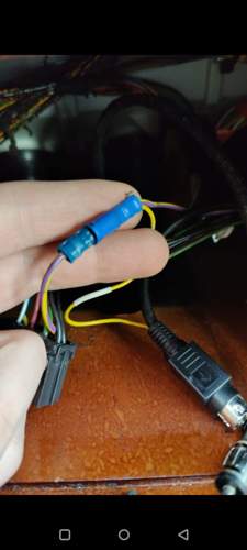

Ich brauche mal einen guten Rat... Ich habe einen Yatour-Bluetooth-Adapter günstig geschossen. Wollte diesen an meinem SC-805 anstecken (als CD-Wechsler). Soweit so gut - allerdings braucht der Adapter noch 12+. In der Anleitung die dabei war, gab es leider keine Sinnvolle Hilfe, daher die Frage:
Woher bekommt man im V70 am Radio 12V+? Ich möchte so wenig wie möglich "verbasteln".
Danke im voraus!

Pin 13 am Stecker des Radios, das ist Zündungsplus. Die Nummern stehen meiner Erinnerung nach bei den Pins mit bei.
LG, Tim

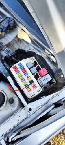

Kann ich eventuell auch am Sicherungskasten Strom abzwacken mit einem Stromdieb? Ich möchte nur sehr ungern am originalen Kabelbaum herumbasteln.
Hab mal einige Sicherungen durchgemessen, z.B. der Stromkreis der Sitzheizung ist nur geschlossen, wenn die auch an ist. Ich möchte natürlich auch nicht an Sicherheitsrelevante Features...

Unproblematisch.
Themenstarteram 16. Juli 2023 um 12:25
Ich hab es jetzt über den Sicherungskasten gemacht und einen Stromdieb dafür eingebaut. An der Sicherung vom Zigarettenanzünder, geht ohne Probleme und ist auch ans Zündungsplus gekoppelt.
Kabel habe ich durch den Sicherungskasten direkt zum Innenraum durchgezogen. Da kann man, wenn man die große Blende abschraubt (nicht nur die kleine, die man einfach ausklickt), direkt in den Fußraum auf die Pedale schauen, Kabel verlegen war also auch kein Problem. Siehe auch das Foto, neben dem roten Relais mit der 103 nach unten durch. Passt auch mit dem Sicherungsdeckel ohne Probleme.
Der Adapter liegt im Handschuhfach, damit man noch rankommt, und er in "Sichtweite" liegt.
Nur das "weiter" drücken am Radio geht nicht, da kommt man nur zum Anfang zum Song und manchmal einen Song zurück. Kann aber auch sein, weil ich den Adapter als Retoure gekauft hab, das er eventuell schon einen weg hat. Funktioniert sonst aber super.
Danke für die Tipps!
